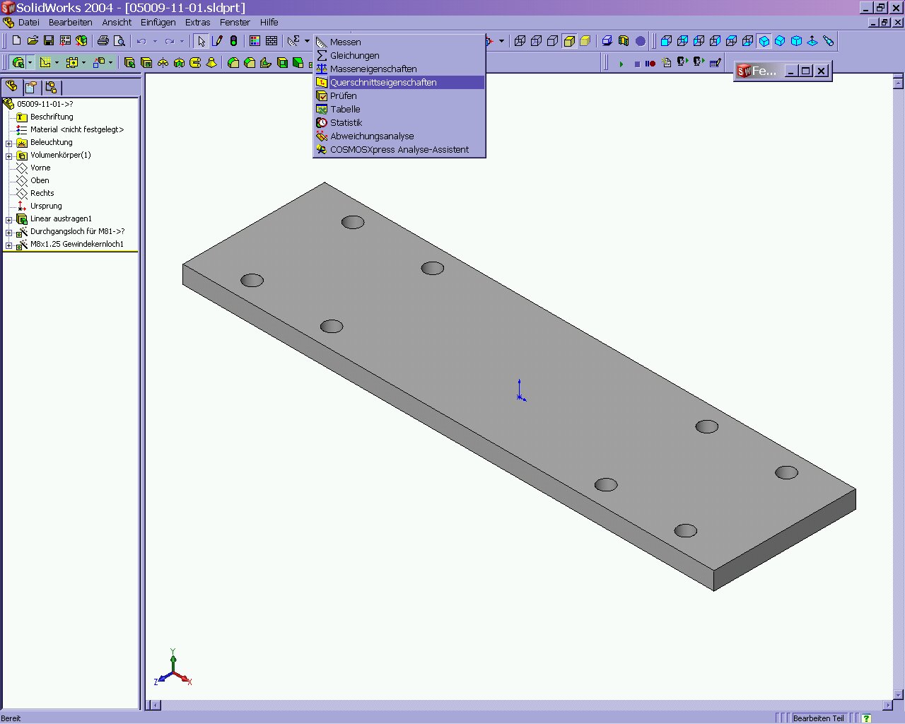

weiss jemand wie man bei solidW2004 Flächenträgheitsmomente berechnen kann?
Danke im voraus

Fläche auswählen, dann Eigenschaften / Querschnitt. Bei Bedarf zuvor noch ein neues Koordinatensystem setzen.

rechte maustaste Eigenschaften oder?
bitte genauer beschreiben... Danke

Nö, oben im Menü unter Extras - Eigenschaften Querschnitt. Oder auf der Symbolleiste das Popup wo "Messen" der erste Eintrag ist drei Symbole darunter.
