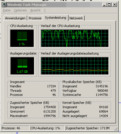

Hallo Leute!
Brauch mal wieder seit langem eure Hilfe, bin schon am verzweifeln...
Folgendes Problem:
Fast immer wenn ich eine recht "große" Zeichnung (90MB) speichern bzw. als PDF Ausdrucken möchte bekomme ich ne Fehlermeldung von wegen zu wenig Speicherplatz und so, siehe Bild...
und dannach Stürzt der Koffer ab
Ich glaub nicht das es daran liegt das mein Rechner zu wenig Speicher zur Verfügung hat (siehe Bilder)....
Habt ihr vielleicht eine Idee an was das liegen könnte bzw. wie ich diese Misstände abschaffen kann?
(Achja, Daten von meinem System links unterm Namen)
<EDIT> Zuspät gesehen, links stehen noch meine alten Daten, hier meine atuellen:
SWXSolidWorks 2004 SP5.0, PDMworks 2004 SP3.0; WIN XP Prof. SP2.0; GraKa NVIDIA FX3000; Pentium4, 3GHz, 3GB RAM <EDIT>
Danke schon mal im vorraus!

schon mal die Temporären Dateien angeschaut ob da vielleicht zu viel Müll drinnen steckt?

ja, die Temp Datein lösch ich mittlerweile schon nach jedem Absturz weil ich dachte das das was hilft...
Komisch ist auch das die CPU-Auslastung meistens so bei 50% rumtümpelt, also nicht so wie sonst üblich auf 100% "stecken bleibt"
Das liegt wohl daran, dass Du einen HT-Prozessor hast, der teilt sich die Arbeit auf 2 virtuelle Prozessoren auf. Dies bedeutet aber nicht, dass er auf 50% arbeitte.
Du kannst HT ansonsten mal im BIOS ausschalten.

Das Problem liegt bei Windows. Wesentlich mehr als 1,6GB RAM pro Prozess kann Windows mit den Standard-Einstellungen scheinbar nicht verwalten. Der 3GB-Switch könnte helfen (hab' ich aber noch nicht getestet), benötigt aber angeblich physikalisch auch mehr RAM und es wird angeblich auch langsamer (kann man sich ja vorstellen, da mehr Speicher verwaltet werden muss). Mit der Suchfunktion wirst Du sicherlich hier im Forum was finden, aber auch bei den Inventorianern und in der google-newsgroup.

Hallo Josh,
das sieht nach keinem SWXSolidWorks Problem aus, sondern nach dem allgemeinen "unter Windows nur ca. 1,6GB nutzbarem Speicher" aus, mit dem alle vergleichbaren CAD Programme bei grossen Zusammenbauten zu kämpfen haben.
Der maximal adressierbare Speicher unter einem Windows 32bit System ist 4GB, davon stellt Windows 2GB für Anwenderprogramme zur Verfügung und CAD Programme können davon wiederum ca. 1,6 bis 1,7 GB nutzen Wird mehr Speicher benötigt, kommt ne Fehlermeldung und die Kiste hängt die weisse Fahne raus.
Abhilfe könnte der 3GB-Switch schaffen, der Windows dazu zwingt, selbst weniger Speicher zu nutzen und mehr frei zu geben. Zum Thema 3GB Switch gibt´s auf CADDE etliche Beiträge - bitte Suche benutzen

...Der 3GB-Switch könnte helfen (hab' ich aber noch nicht getestet), benötigt aber angeblich physikalisch auch mehr RAM und es wird angeblich auch langsamer...
Nicht nur angeblich, das wird tatsächlich langsamer und zwar eeextreeem!
Und das Abschalten des Hyperthreading im Bios bringt tatsächlich was, sind aber nur ein paar bescheidene %chen, aber immerhin. Und ausserdem stimmt dann deine Auslastungsanzeige, das steht dann bei Volllast auch wirklich 100%.

Mein Sys. Andmin hat an meinem Rechner jetzt einiges(?) umgestellt. Beim Hochfahren vom Rechner kann ich mir jetzt aussuchen, ob er "normal" hochfährt oder ob ich 3GB frei haben möchte.
Abgestützt ist SWXSolidWorks bis jetzt nicht und das SWXSolidWorks langsamer läuft ist mir jetzt nicht so extrem aufgefallen.
Hauptsache ich kann meine "riesen" Zeichnung jetzt ohne Absturtz speicher/drucken! *freu*
Auslastung max. siehe Bild.
Mal schauen wie sich SWXSolidWorks in Zukunft weiter verhält mit dieser neuen Einstellung...
