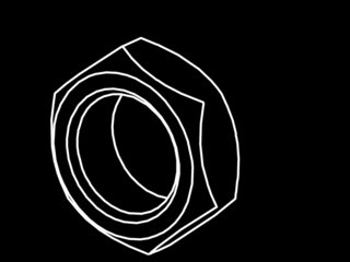

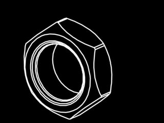

ich habe ein Problem mit PhotoWorks.
Wenn ich ein Bild rendern möchte, mit "nur Konturen rendern", dann werden einige äußeren Kanten von z.B. Sechskantmuttern nicht dargestellt (Siehe Bild).
Ich hab schon einiges versucht, aber keine Besserung in Sicht!
Hatte schon mal jemand dieses Problem oder kann mir sonst wer helfen!?
Grüsse, Petra

Bei Konturrendering geht es eigentlich nur um die Umrisse eines Modells. Daß Photoworks nun scheinbar Kanten zwischen Flächen, die in einem stumpfen Winkel zueinander stehen nicht darstellt, kann ein Fehler sein, oder aber ein Feature.
Für das, was Du erreichen willst, würde ich einfach eine Zeichnungsableitung deines Modelles machen, die verdeckten Kanten ausblenden und die Tangentenlinien einblenden.

den Ansatz hatte ich auch schon, allerdings brauche ich Bilder mit definierter Auflösung. Trotzdem danke.
Vielleicht hat jemand noch einen anderen Ansatz!?

ich würde die Baugruppe mal auf Kollisionen checken und evtl. beheben und die Darstellungsqualität (Kanten) hochdrehen.
Kann die Mutter als Einzelteil gerendert werden?
HTH!

Du kannst die Zeichnungsableitung als eine tif-Datei speichern. Dort kannst Du Punkte pro Zoll angeben.

wenn es kein allzu grosser Aufwand ist, bringt auch eine Verrundung der nicht dargestellten Kanten eine Verbesserung.

Upss, erst probieren, dann Tips geben !
Das Rendern als Einzelteil bringt denselben (schlechten) Effekt!
Also bringt (in diesem Fall!) auch die Kollisionskontrolle nichts!

ich habe jetzt ein Bild im Tiff-Format zu meinem Kunden geschickt. Das mit dem vertiffen hat gut geklappt. Danke Faes. Mal schauen, was der Kunde dazu sagt.
Falls nicht OK versuche ich die Variante von Markus Brunner - hier erst einmal ein Dankeschön - und verrunde die Kanten. Ich hoffe nur, dass es dann nicht zu viele sein werden.
