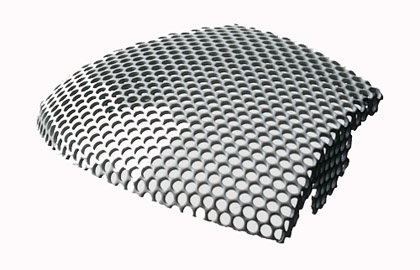

ich müsste ein verformtes Lochblech modellieren. Im Prinzip so ähnlich wie im Anhang.
Ich brauch diese Geometrie für eine Umformsimulation.
Folgende Methoden hab ich schon angetestet:
- Blechmodul -> im Biegeradius kann ich keine Löcher hinzufügen
- Verformen  -> kann keine masslich eindeutig definierte Form erstellen
Vielen Dank schon im Vorraus für die Hilfe.

Probiers mal mit der funktion Einbuchtung

Moin Michael,
habe es mit Fläche ersetzen gemacht!
Das sollte funktionieren.

Das mit der Offset-Oberfläche liefert bislang nicht das was ich brauche, denn die Löcher sind immer Senkrecht zur Schnittebene (Lochrichtung muss immer Flächennormalenrichtung entsprechen).
Das Einbuchtungs-Feature kannte ich bis jetzt noch nicht. Damit muss ich noch ein paar Tests machen bzw. überlegen wie ich es für meine Zwecke einsetzen kann.
ich bin zwar kein Blech-Profi, aber mit (mindestens einfachen) Biegeteilen funktioniert das schon!
