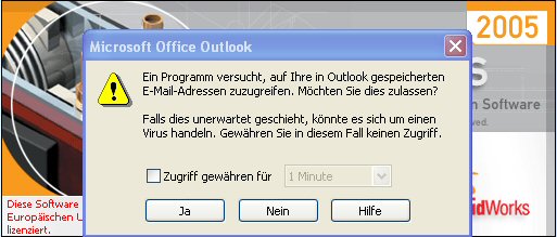

bislang habe ich es für einen Zufall gehalten. Rechner neu installiert mit winxp SP2.  Das gleiche mit Office XP und danach SWX2005 1.1.  + Norton. Alles original.
Sporadisch bekomme ich die Meldung "Bösartiges Skipt versucht auf die Outlook-Adressen" zuzugreifen. Das geschieht nur, wenn SWXSolidWorks läuft - und sonst nie und das bei unseren beiden Arbeitsplätzen, sogar nach meherern Neuinstallationen. Ich bekomme diese Meldung einfach nicht weg. Sporadisch kommt auch ein Systemabsturz dazu....
Wer hat eine Idee?

dieses "bösartige Script" könnte unter Umständen die Leitungsmail von SolidWorks sein. Wird standardmäßig bei der Installation von SolidWorks eingeschaltet, kannst du aber über Extras/Optionen Allgemein "Leistungs E-Mail aktivieren" abschalten.
Oder natürlich einfach dem Norton sagen, dass es spinnt

den Fehler kenn ich in etwas anderer Form. Es ist wirklich der Norton, der SWXSolidWorks für einen sehr gefährlichen Virus hält....

diese Meldung - "bösartiges Skript" muß einfach im Norton AV authtorisiert werden. Danach kommt diese Meldung nicht wieder.

Stefan hat mit seiner Vermutung recht; es ist das Leistungs-E-Mail.
Habe Win XP prof SP2, Office 2003, SWXSolidWorks 2005 Sp1.1, Antivir (kein Norton, weil der meine Kiste dramatisch verlangsamt). Nachdem ich den Haken rausgenommen habe, herrscht wieder Friede im Dschungel.
