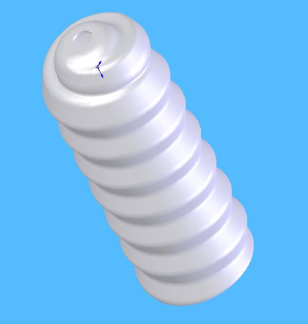

Hallo an alle,
ich glaub ich bin an die Grenzen von SWXSolidWorks gestossen...????
Das beigefügte Teil ist ein Lampenschirm. Es sollte aus einer schraubenförmigen Oberfläche bestehen (soweit kein problem), deren Schraubenform sich am Ende kegelförmig verjüngt. Ist geometrisch eindeutig, läßt sich auch skizzieren.
Aber: beim Verjüngen schneidet sich der ausgetragene Körper selber.
Damit scheint SWXSolidWorks ein richtiges Problem zu haben.
Ewig ists abgestürzt. Beim neustart waren nahezu alle Features unterdrückt und nicht mehr in Gang zu setzen.
Deshalb hab ich folgenden miesen Trick angewendet: kurz vorm Absturz als iges abgespeichert -> iges als Modell importiert und daran rumgebastelt.
nach tagelangem Streß kam dann was akzeptables raus.
Kennt jemand das Problem?
Gibts ein Gegenmittel?
Hab ich was falsch gemacht???

häufig ist es nicht die Grenze von SolidWorks sondern die Grenze eines speziellen Features. Deshalb hilft es oft, nach Möglichkeiten zu suchen, die gleiche Geometrie mit anderen Mitteln (Features) zu erzeugen.
Aber: beim Verjüngen schneidet sich der ausgetragene Körper selber. Damit scheint SWXSolidWorks ein richtiges Problem zu haben.
Ja, damit hat SolidWorks ein Problem. Wie wäre es, das Volumen nicht auszutragen, sondern als Materialschnitt zu erzeugen? Soweit ich das im Bild überblicken kann, dürfte das helfen.
Das ist wirklich mies. Wie Du kurz vor dem Absturz speicherst ist mir allerdings rätselhaft. Das müsste ja nach der Erstellung des Features sein und vor ... ja, was macht SolidWorks denn danach noch -- außer abstürzen? Aber wenn's geholfen hat.

Hi opl
Dieses Problem kenne ich, nur stürzt bei mir der PC nicht ab.
Es kommt eine Fehlermeldung, dass er das Feature nicht erstellen kann da es sich selbst schneidet.
Das hilft dir wohl nicht weiter …

"---Das ist wirklich mies. Wie Du kurz vor dem Absturz speicherst ist mir allerdings rätselhaft.  ---"
>> ganz einfach: bei jeder kleinsten Änderung abspeichern >> wenns dann abstürzt, die zuletzt gespeicherte Datei in iges abspeichern
Ansonsten läuften SWXSolidWorks superstabil! Nur dieses teil hat Probleme gemacht.
Zum Glück war es ein Teil, wo es nur auf Optik ankommt. Wäre es ein technisches teil gewesen, an dem der Kunde später nen meßschieber ansetzt, wäre ich aufgeschmissen gewesen.

Hallo Faes,
Original erstellt von Faes:
Hi opl
Faes
Da hab ich mehr Glück. Mir ist der PC noch nie abgestürzt (und der ist nicht gerade hochwertig). SWXSolidWorks ist nur bei diesem Horror-Teil abgestürzt. Da allerdings serienmäßig.
