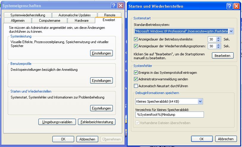

Hi, Teddibaer
du musst in den Ordneroptionen auch noch den Haken bei "geschützte Systemdateien ausblenden" wegklicken ... dann krigste auch die boot.ini zu sehen (sollte direkt auf C liegen) ... würden den Haken nach der Modifizierung der Boot.ini aber wieder setzen, dann verschwinden das ding und die anderen Systemdateienwieder und es kann nix mehr passieren!

Ich komme mit SWXSolidWorks, XP und 3GB Schalter auf ca. 2.4 GB bevor es abschmiert und damit komm ich jetzt mit allen Baugruppen klar. Durch die 4GB RAM swappt es auch nicht mehr und macht daher richtig Spaß. W2k unterstützt den 3GB Schalter nicht.
Zum aktiviren des 3GB geht man am Besten in das Fenster "Starten und Wiederherstellen" und klickt dann auf Bearbeiten, dann öffnet sich automatisch die boot.ini.
Dann noch schnell /3GB anfügen, neu booten und es sollte klappen.
Aber ohne 4GB physikalisches RAM macht es immer noch keinen Spaß.
