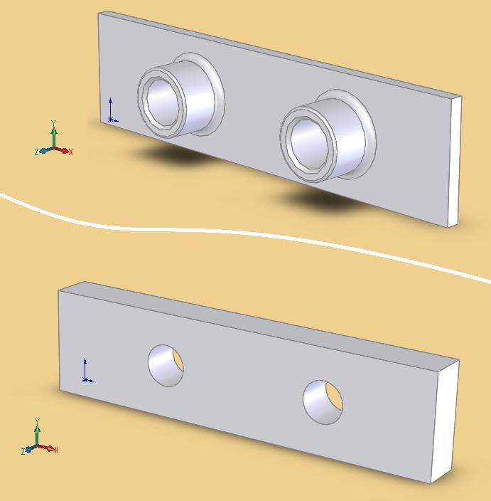

Hallo Leute,
auch wenn solche Fragen manchmal nerven (und nix mit CAx zu tun haben)...
Ich suche nen T-Nutstein mit folgenden Abmessungen ...
Ausführung    Blech Tiefzieh- Teil  oder massiv (siehe Abb.)
Gewinde    M4
Flanschmaß    etwa 10x20 - 13x40
Achsmaß    egal
Gewindehöhe    3-6mm
Materialstärke    Blech=1,5-2  Massiv=3-4
Bedarf    leider nur 2000-5000 pro Jahr (!)
Das Ding soll in ein Alu-Profil eingeschoben und mit einem Gewindestift fixiert werden.
Bin für jegliche Hilfe megadankbar, da ich das Alu-Profil noch in dieser Woche festlegen muß !

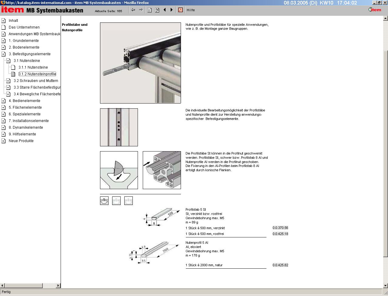

Ich hab das Bild sofort mit IGUS assoziert. Schau dir mal die Linearführung Drylin NW-11-27 bzw. NW-12-27 an. Ich weis, dass Teil kannst Du warscheinlich so nicht verwenden, aber u.U. kannst Du von IGUS das Alu-Teil beziehen.
Ein andere Möglichkeit, wäre ein Blech mit zwei Blindnietmuttern.
Grüße Günter

mir fällt da spontan nur mk, Item und ich meine ich hätte sowas schon mal bei Halfen gesehen.
gruß

Ich konstruiere auch häufiger AL Strangpressprofile.
Bei den dort nötigen Nuten orientiere ich mich (fast) immer an den Itemnuten. Da wir diese Nutensteine sowieso am Lager haben, würde mir unser Einkäufer ganz schön was erzählen, wenn er plötzlich andere Nutensteine kaufen müsste!

Sowas gibt es auch bei Robotunits (ehemals Heron)
http://www.robotunits.com/start_frameset_de.htm
weiter unter Verbindungstechnik.
