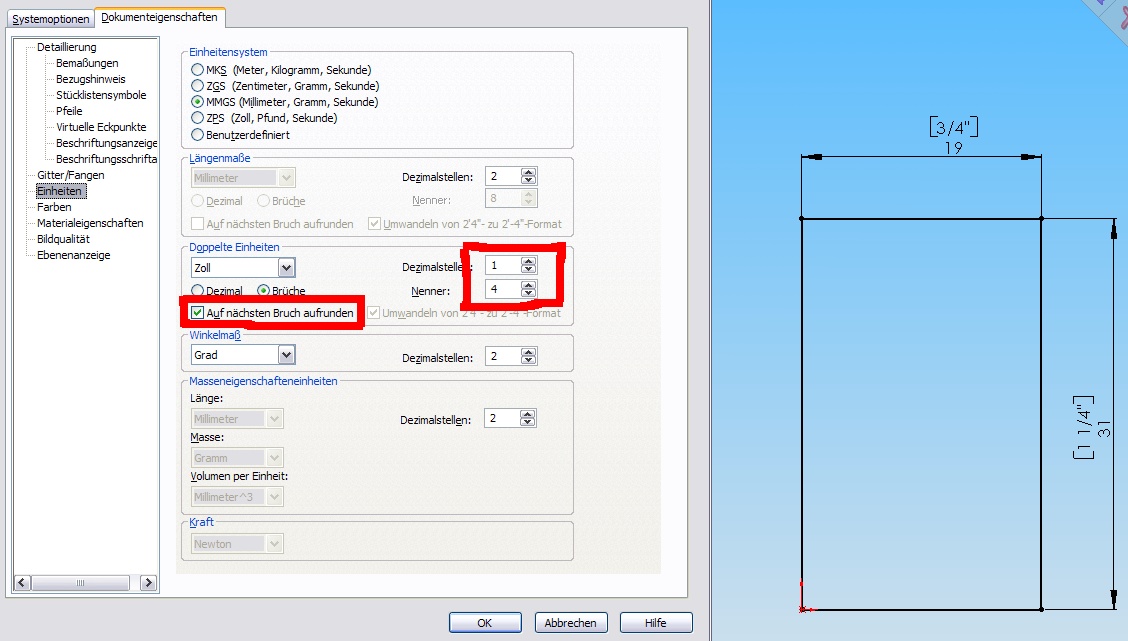

zu meinem problemchen, ich versuche für unsere kollegen in kanada, was eigentlich metrisch wäre, zeichnungen zu bemassen und zwar in mm und zoll.
tut eigendlich recht gut nur bei 19.05mm gibt mir SWXSolidWorks immer 1" an anstelle von 3/4". wie kann ich das SWXSolidWorks abgewöhnen oder beibringen.

Extras/Optionen/Dokumenteigenschaften/Einheiten -> Doppelte Einheiten auf Zoll mit Brüchen

genau dies hab ich ja schon eingestellt.
bei 19.05 zeigt es mit 1" an und bei 31.75 auch 1" da sollten werte wie 3/4" und 1 1/4" stehen. das ding rundet auf volle und halbe zoll auf oder ab abr nicht die zwischenwerte! 3/8" und 1/4" fehlen einfach.

hast Du es mal mit den Einstellungen wie im Bild markiert getested? Ansonsten würde mich natürlich Deine SWXSolidWorks-Version interessieren (falls Du das schon irgendwo geschrieben hast, schau über die Frage hinweg - es ist für mich gleich Schlafenszeit ;-)

genau dies mit der 4 hat geklappt!
