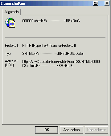

erstellt am: 08. Mrz. 2005 11:30    Editieren oder löschen Sie diesen Beitrag!  <-- editieren / zitieren -->   Antwort mit Zitat in Fett Antwort mit kursivem Zitat    Unities abgeben: 1 Unity (wenig hilfreich, aber dennoch)2 Unities3 Unities4 Unities5 Unities6 Unities7 Unities8 Unities9 Unities10 Unities Nur für SAuer 10 Unities + Antwort hilfreich
Kann auch nicht funktionieren, da ein bischen zuviel drannhängt.
RMT auf den Link und dann die Eigenschaften aufrufen.
Dort kannst Du dann den Bereich Kopieren.
Jan
