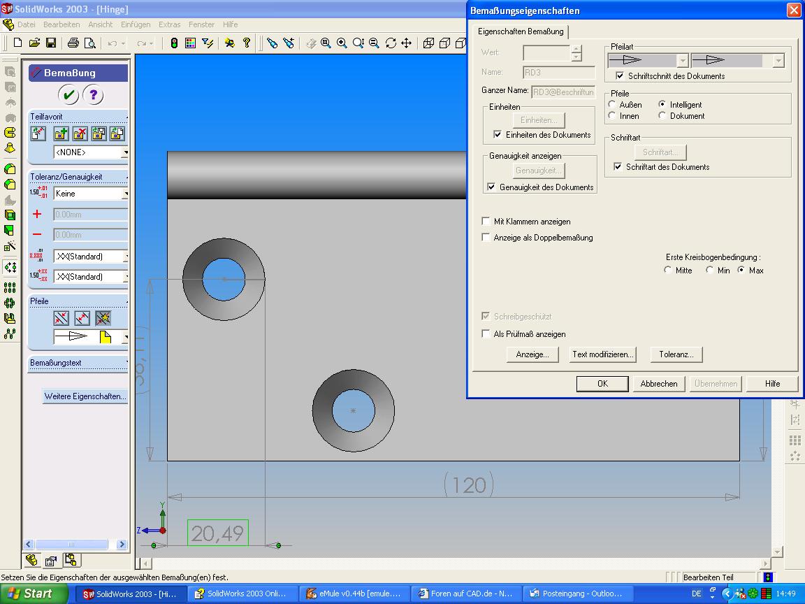

Hallo,ich hab ein Problem mit dem Bemaßen in SolidWorks2003.
Beim Bemaßen einer Skizze erscheinen die Maße in grau,nicht schwarz,
außerdem in Klammern und wenn ich doppelklicke auf das Maß,
dann kommt so ein komisches Fenster mit Bemaßungseigenschaften,
nicht aber das Fenster links mit der Größe der Bemaßung,wo man sie ja ändern kann!Wie bekomme ich das wieder hin???Danke im Voraus,schnelle ANTWORT nötig.

Hallo PC-Mensch,
in den Optionen der Zeichnung ist unter Detailierung/Bemassung mit Sichrheit "Klammern Standardmäßig hinzufügen" markiert.
Um die Bemassung wieder Schwarz (steuernde Bemassung) zu bekommen musst Du mit RMB im Menü bei gesteuert den Haken entfernen.
Gruß Ralf

also graue Maße sind gesteuerte Maße.... (hier geht nix mit Doppelklick modifizieren!)
Einfügen Modellelemente --> schwarze Maße --> hier geht das ändern wieder
Klammern kann man in der Vorlage einstellen ob drin oder eben nicht.
Vorlage speichern und
fertsch

Hallo PC-Mensch
Willkommen im Club. So wie dein Bild aussieht, hast du nicht eine Skizze, sondern das Teil selbst bemasst. Die Position und Grösse der Bohrungen sind ja schon definiert, sonst wären sie ja nicht vorhanden. Diese Art von Bemassung macht IMHOIn my humble oppinion (Meiner Meinung nach) nur Sinn für Kontrollmasse.
Gruss Markus

Wie Markus Brunner schrieb. Zum richtigen Bemaßen:
rechte Maustaste auf die Skizze-->Skizze bearbeiten-->dann bemaßen
HTH!
