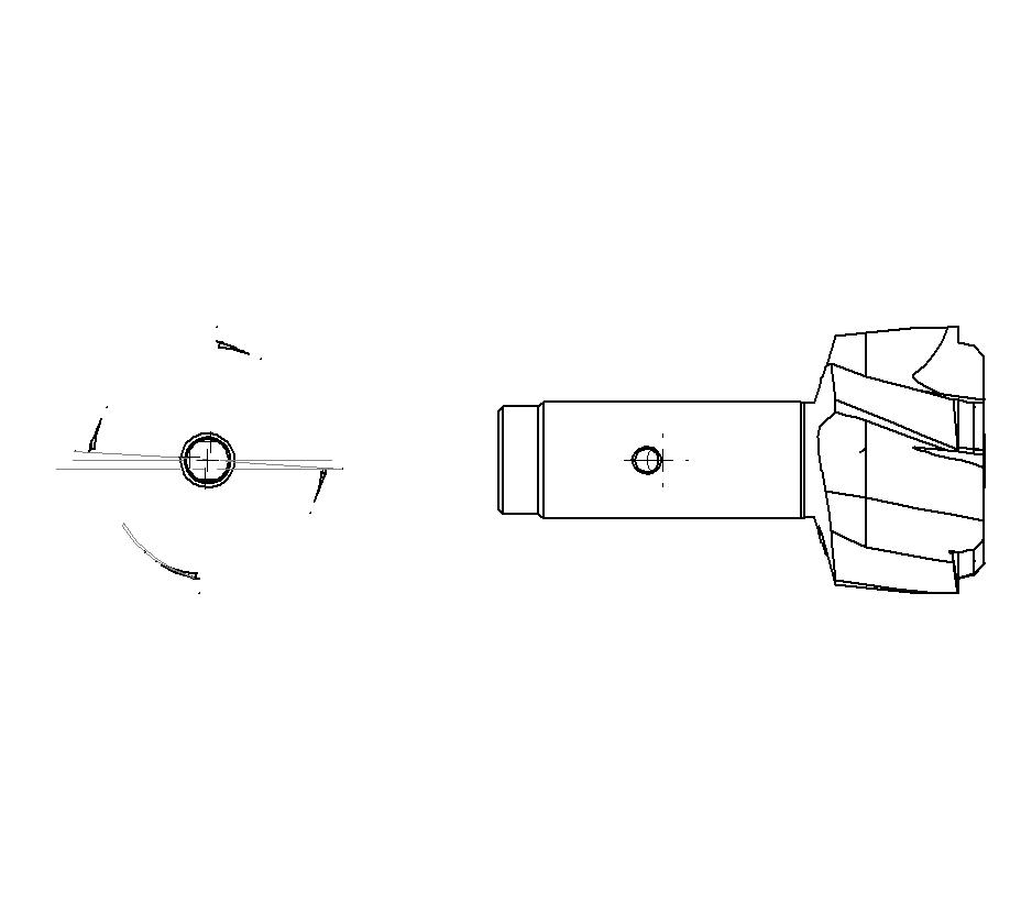

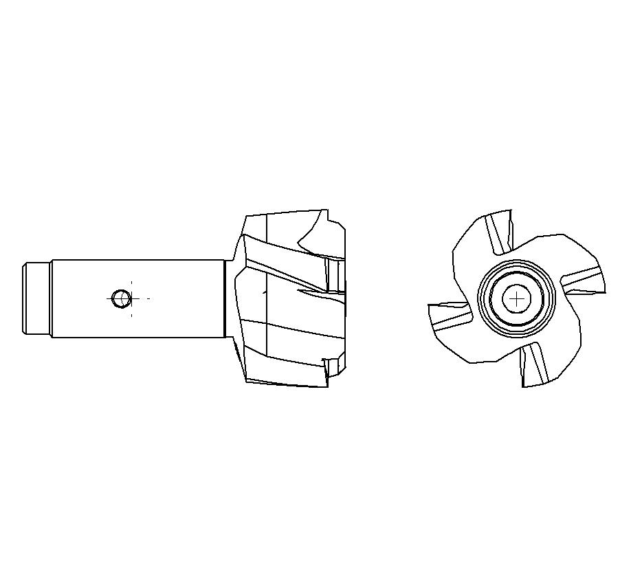

wo liegt nur der Unterschied in der Darstellung von links und der von rechts  kennt das jemand? hat jemand eine Lösung, oder ist es ein Feature
Das Teil dazu wurde in SWX2001+ erstellt, die Zeichnung hab ich in der 2005 neu gemacht mit dem selben Ergebnis.

Hallo Uwe,
hast Du schon abgeklopft?:
- Teil konvertiert?
- hohe Qualität der Ansicht?
- Grafikkartentreiber
- vergleichbare Modelle?
War der Fehler jetzt schon in der 2001+ oder hab ichs falsch verstanden?

Hallo Uwe,
ist ja ein dolles Ding
Ich geh mal davon aus, dass du die üblichen Verdächtigen wie Entwurfsmodus, Bildqualität oder Interferenz in Mehrkörperteilen etc. schon probiert hast. Passiert das nur in der Zeichnung oder auch schon im Modell, wenn du da auf Kantenansicht umstellst?
Aber so etwas hab ich auch noch nicht gesehen ... einen Unterschied gibt es natürlich schon, einmal schaust du von vorn und einmal von hinten auf dieses Ding

Also das passiert nur in der Zeichnung und da nur im Drahtmodus, schattiert ist alles da. Graka kann ich ausschließen, da der Effekt auf verschiedenen Maschinen reproduzierbar ist und in der SWX 2001plus auftrat. Modell konvertiert, gleiches Ergebnis

Hallo Uwe...
und wenn Du die tangentialen Kanten einblendest??

hab ich auch schon und den Linientyp geändert und Bildqualität hoch und runter und ich hab immer das selbe Ergebnis.

Moin Uwe,
hast Du das Teil schon mal auf Fehler untersucht? Kurze Kanten usw..
Unterdrücke doch mal von unten nach oben Feature für Feature und schau mal was sicht tut! Auch wenn es mit SWX2001+ funktioniert hat.
So könntest Du zumindestens einen eventuell vorhandenen Übeltäter dingfest machen. Oder du schneidest das Modell und änderst Stück für Stück die Lage der Schnittlinie.

Danke für die zahlreichen Hinweise
Ich hab den übeltäter:
Ein rotierter Schnitt (und davon sind einige im Modell) hat eine winzige Fläche ohne Volumen erzeugt, die nur in der Ansicht von links zu finden ist. Skizze geändert und schon war´s gut.
