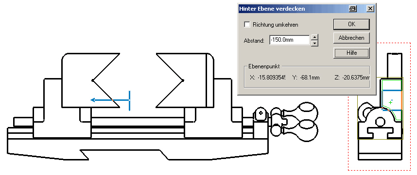

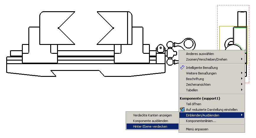

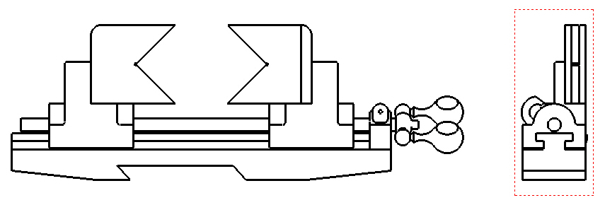

@Kalle
Vielleicht noch als Anregung. Wenn Du in einer Zeichenansicht eine Ebene anwählst und dann mit der RMT Einblenden/Ausblenden, Hinter Ebene verdecken verwendest, geht es vielleicht ein wenig einfacher mit dem Erweiterten Auswählen!
Jan
