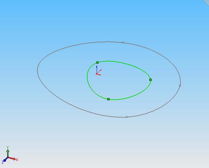

grüß euch.
folgendes problem habe ich.
ich habe zwei skizzen auf einer ebene erstellt und möchte die innere skizze nach oben in die höhe verschieben. (siehe anhang
wie macht man sowas (sorry bin anfänger)
grüße
ps: wie ist das eigentlich mit den koordinaten. wieso ist Y nach oben und nicht Z? oder habe ich was falsch eingstellt?
michael

Skizzeneben mit strg markieren ... somit eine Kopie der Urebene erstellen. Dann die zweie Ebene anklicken die Elemente/Objekte (das innere EI) auf die neueste/zweie Ebene übernehmen wenn das Ur-Ei die zweite Skizze definieren soll. Fertig.
Zweie Lösung: neue Ebene erstellen und die Skizzenebene (Rechtsklick auf Skizze) auf die neue umdefinieren.
Eine Ebene ist eine Ebene und bleibt eine Ebene. Somit kann eine Skizze (3D ausgenommen) auch nur auf einer "flachen" Ebene liegen.

Hallo Horst
erstelle zu Deiner Skizzenebene eine parallele Ebene.
Wähle auf der Skizzenebene mit gedrückter Strg-Taste die zu verschiebende Kontur aus.
Dann mit Strg+C die Kontur kopieren.
Paralleleebene anwählen und mit Strg+V einfügen.
Gruß Dirk

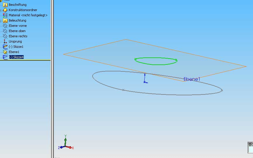

vielen dank für eure hilfe!
es scheint geklappt zu haben (siehe anhang)!?
noch ne frage zu den richtungen.
bei meinem cnc programm geht Z nach oben. hier geht Y nach oben. warum ist das so. bzw kann man das umstellen?
grüße
horst

Hallo Horst,
du hast im Raum drei Ebenen (XY, XZ und YZ). Deine Austragsrichtung ("Oben") ist - je nachdem auf welcher Ebene du deine Skizze gezeichnet hast - die übrig gebliebene.
In deinem Fall ist Y oben, d.h. deine Skizze liegt auf der XZ-Ebene.
Skizzierebenen können mit rechtsklick auf die Skizze im Featurebaum und "Skizzierebene bearbeiten" gewechselt werden. Jedoch sollte man vorsichtig damit umgehen, das könnte ungewollte Änderungen in den nachfolgenden Features mit sich ziehen.
Grüsse Petra

Hallo Horst,
die Ebenen Bezeichnung finden wir auch nicht gut.
Wir haben uns die Ebenen wie in anderen CAD Systemen auch nach den Achsen benannt.
Vorne ist XY-Ebene
Oben ist XZ-Ebene
Rechts ist YZ-Ebene
denn so stimmen die Achsen auch im CAM System und müssen dort nicht mehr nachgearbeitet werden.
Einfach Achse anwählen, F2 drücken dann umbenennen.
