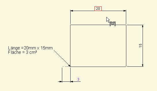

Ich habe in eine Baugruppe eine Skizze eingefügt, die mit einem Blech verknüpft ist. Die Skizze habe ich bemaßt (gesteuerte Maße). Diese Maße sind die Abmaße für den Zuschnitt eines Schallschutzes. Ich möchte auf einer Zeichnung in einem Bezugshinweis die Maße der Skizze eintragen. Wie geht das?

Da ich weder in der SWXSolidWorks-Hilfe noch hier im Forum etwas passendes gefunden habe, habe ich eine Ansicht erstellt inder alles bis auf die Skizze ausgeblendet ist. Nun möchte ich in einem Bezugshinweis die Fläche des Zuschnittes angeben, also "D1@..."x"D2@..."=...mm². Kann ich diese Fläche in einem Bezugshinweis berechnen, wenn ja, wie, wenn nein wie dann?

anbei ein Beispiel, wie du die Fläche berechnen und als Bezugshinweis darstellen kannst.

ich habe eine Skizze erstellt, darauf ein Rechteck gezeichnet und bemaßt(D1@Skizze1 & D2@Skizze1). Zusätzlich eine Linie zeichnen, auch bemaßen (D3@Skizze1).
Jetzt eine Formel erstellen ("D3@Skizze1" = "D2@Skizze1" * "D1@Skizze1"/100), es wird über die Länge der Linie die Fläche dargestellt.
Jetzt z.B. folgenden Bezugshinweis erstellen:
Länge ="D1@Skizze1@Teil1.SLDPRT"mm x "D2@Skizze1@Teil1.SLDPRT"mm
Fläche = "D3@Skizze1@Teil1.SLDPRT" cm²
Nach dem Neuaufbau wird immer der aktuelle Wert dargestellt.

habe selbst das Problem gehabt das ich eine Bemassung über Bezugshinweis erstellen musste. Dabei hat mir der Beitrag recht gut geholfen. Doch um das ganze noch flexibler zugestalten habe ich in dem Bezugshinweis folgendes verwendet.
"D1@Skizze1@$PRPMODEL:"SW-Dateiname(File Name)".sldprt"
