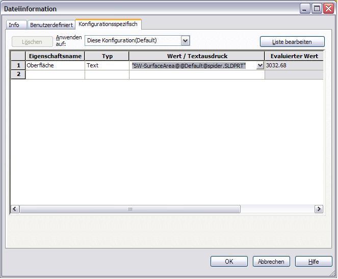

Moin moin,
ich bin bestimmt nicht der einzige der sich irgendwelche Informationen des Bauteils auf die Zeichnung "auswerfen" läßt, wie z. B. die Masse.
Wie aber komme ich jetzt an die Oberfläche. Anzeigen kann ich mir die bei Masseneigenschaften. Das reicht mir aber nicht, ich hätte sie auch gerne auf der Zeichnung.
Freu mich auf eure Antworten.

wenn Du eine Eigenschaft "Oberfläche" bestimmst und unter Wert die Standard-Vorgabe "Oberfläche" wählst, kannst Du einen entsprechenden Platzhalter auf der Zeichnung definieren, in den die Oberfläche immer aktuell & assoziativ reingeschrieben wird.

Danke für die schnelle Hilfe!
Das Bild war echt sehr hilfreich.
Hatte nur Surface geschrieben und nicht SurfaceArea.
Darin lag der Fehler.

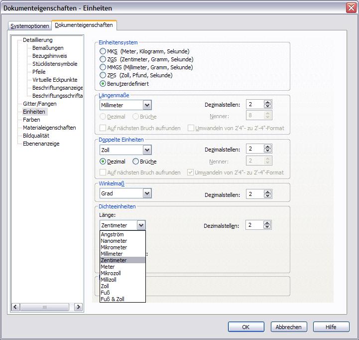

Wenn du das weißt, weißt du (oder jemand der hier auf die Seite kommt)vielleicht auch folgendes:
Ich bekomme ja jetzt den Wert in mm² ausgegeben.
Möchte aber jetzt den Wert in dm² angezeigt bekommen.
Also den vorhandenen Wert um 10000 teilen. Nur wo schreib ich das rein? Und wie? Mit Klamern, Anführungszeichen, etc.

erstellt am: 01. Mrz. 2005 14:22    Editieren oder löschen Sie diesen Beitrag!  <-- editieren / zitieren -->   Antwort mit Zitat in Fett Antwort mit kursivem Zitat    Unities abgeben: 1 Unity (wenig hilfreich, aber dennoch)2 Unities3 Unities4 Unities5 Unities6 Unities7 Unities8 Unities9 Unities10 Unities Nur für Rainer Zufall 10 Unities + Antwort hilfreich
In den Optionen kann die Maßeinheit eingestellt werden (siehe Bild). Allerdings ist "Dezimeter" keine Option, es gibt nur mm, cm, danach m.
Ich wüßte jetzt auch nicht, wie man das noch in SW umrechnen kann.
Ich kenne sonst nur die Möglichkeit, daß ein Dokumenten-Verwaltungssystem z.B. beim Ausfüllen des Schriftkopfs assistiert, das kann dann über ein Script noch verschiedene Aufgaben -z.B. umrechnen- erledigen.
Hab leider keine bessere Antwort.
Viele Grüße.

erstellt am: 01. Mrz. 2005 18:11    Editieren oder löschen Sie diesen Beitrag!  <-- editieren / zitieren -->   Antwort mit Zitat in Fett Antwort mit kursivem Zitat    Unities abgeben: 1 Unity (wenig hilfreich, aber dennoch)2 Unities3 Unities4 Unities5 Unities6 Unities7 Unities8 Unities9 Unities10 Unities Nur für Rainer Zufall 10 Unities + Antwort hilfreich
Moin Rainer,
also wenn ich das genauer betrachte, muß ich sagen, daß da beim Einheitensystem die Möglichkeit dm auszuwählen fehlt.
Physikalische Berechnungen beinhalten oftmals ein Vielfaches von dm und ich kann im Moment auch nicht ganz nachvollziehen, daß dies von SWXSolidWorks bezogen auf den deutschen Markt übersehen wurde und erst recht noch gar nicht auffiel.
Mmh. Das kann ja nur ein "reiner Zufall" sein oder ?
Is ja`n Ding.
Ist es denn schonmal gemeldet worden ?
Gruß cad manu
