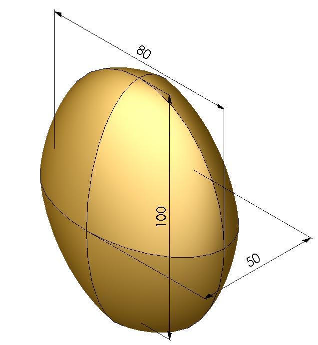

Als Anfänger mit SolidWorks 2005 soll ich in eiförmiges Teil mit unterschiedlicher Länge, Breite und Höhe erstellen.
Habe mit 3 halben Ellipsen angefangen (vielleicht auch falsch),
habe mich total verrannt und weiß nicht weiter.

Danke, hatte ich auch so angefangen, aber das soll es nicht sein.
Länge x=100, Breite y=80, z=50, da muß ich doch bestimmt irgendwas mit Kurven machen. Bekomme das Ei fast hin, aber da passt die Höhe dann nicht.

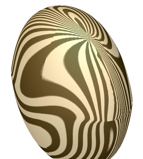

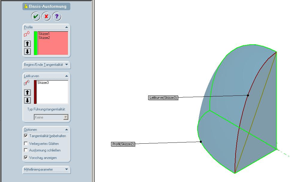

Ui, das war schwieriger als erwartet. Wenn ich es richtig verstanden habe, soll es kein Rotationskörper sein, sondern ein Ovaloid (heißt das so?) mit unterschiedlichen Maßen in den drei Achsrichtungen. Auf deutsch: ein Stück gebrauchter Seife.
Ich bin so vorgegangen:
1. Zwei geschlossene Skizzen als Viertelellipsen in zwei Ebenen erzeugt.
2. In der dritten Ebene eine Viertelellipse als offene Leitlinie erzeugt.
3. Eine Ausformung zwischen Skizze 1 und 2 mit Skizze 3 als Leitlinie erzeugt (siehe Bild "Ei 2")
4. Den entstandenen Körper dreimal an den Hauptebenen gespiegelt.
Wenn man das Ei mit Zebrastreifen betrachtet, scheint es an den Kanten Unstetigkeiten zu geben. Da müsste man noch ein bisschen an den Tangentialitäten spielen.

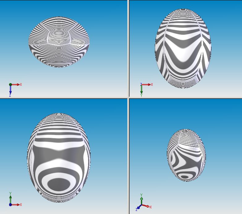

Auch wenn's vielleicht nicht mehr brennt:
4 Skizzen, jeweils 2 abgeleitete Skizzen
Ausformung schließen
et voilà
Gruß, der Teddibaer
