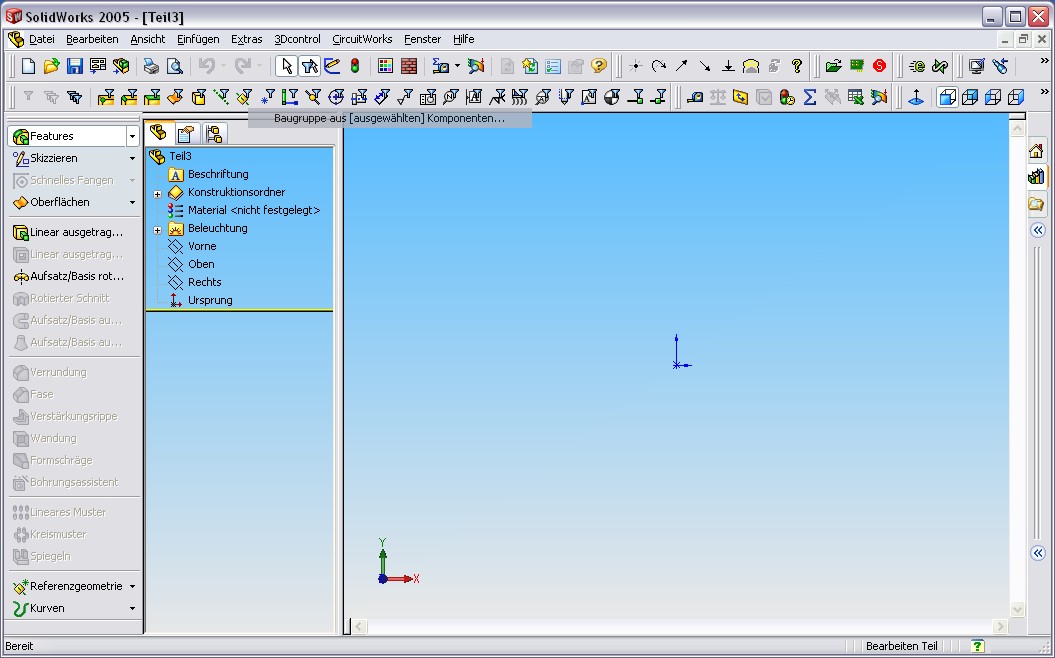

Hoi,
wir haben gestern SP1.1 installiert und nun sind mir einige Sachen aufgefallen die vor dem Update noch nicht aufgetreten sind.
1) Wie im Anhang ersichtlich bleibt ein Menüeintrag auf dem Bildschirm stehen. Dabei sind es immer unterschiedliche Einträge die stehen bleiben, je nach dem. Ich kann leider keine Vorgehensweise zum reproduzieren angeben aber wenn es einmal auftritt lässt sich das nicht mehr löschen. Der Eintrag ist auch nach Beenden von SWXSolidWorks sichtbar. Das lässt auf die Graka schliessen, da dies erst nach dem Update auftrat und sich sonst nichts geändert hat glaube ich dies nicht.

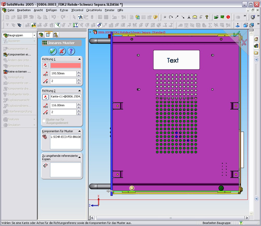

2) Wenn bestehende Baugruppen/Teile geöffnet werden treten Fehler im Muster-Feature auf -> Kante1 für Ausrichtung fehlt, Bauteile des Musters sind allerdings noch korrekt positioniert

zu 1)
Habe ich hier mit SW04 SP4.1 auch. Scheint bei mir auch von der Graka zu kommen.
In der Regel bei grossen Baugruppen, Materialien eingetragen und grösser als 900MB RAM Verbrauch.

Hallo Olaf,
zu Punkt 2.
Das klingt nach einem Muster, das sich auf ein Teil bezieht das in der BG nicht mehr exisiert. Dies passiert grundsätzlich wenn Du folgendes machst. In der BG ein Teil über Feature-Muster (oder auch lokales Muster) eingebaut.
Nun die BG als Variante mit neuem Namen abgespeichert und das Einzelteil auf das sich das Musterfeature bezieht auch als Kopie gespeichert mit neuem Namen abgeseichert. Jetzt bleibt das Musterfeature bestehen und die damit eingebauten Teile auch aber die Einträge für die Richtung (bzw. das Feld für das Musterfeature worauf es sich bezieht)ist leer.
MFG Robert Hess.

Hoi Robert und Chris,
Der Effekt mit dem fliegenden Menüeintrag ist bislang nie aufgetreten,bis eben SP1.1 Nun ja, ich muss wohl neu starten und dann mal sehen was passiert.
Die Sache mit dem Muster scheint mir kritischer, da wir möglichst externe Referenzen vermeiden bzw. wieder auflösen ist diese Fehlerquelle ausgeschlossen. Wie auf dem Bild ersichtlich benötigt das Muster 2 Kanten, allerdings fehlt Kante1 und dies war bei SP0.1 definitiv (und beweisbar!)noch in Ordnung.
Wenn ich mich noch richtig erinnere gab es schon einmal solche Probleme, vor allem bei Konzentrischen Verknüpfungen, ich weiss nur nicht mehr wie das gelöst wurde.

Hallo Olaf,
es existiert ein Bulletin von SWX, welches mit Deinem Punkt 2 zu tun haben könnte:
"2005 SP1.1 - Assy Component Pattern Warnings" http://www.solidworks.com/pages/services/CustomerBulletins.html
