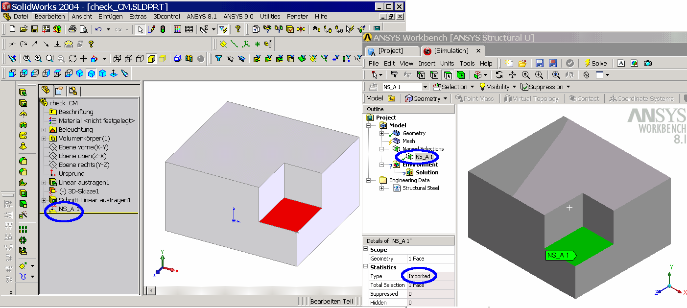

Die Übergabe von Vorselektierten Flächen etc. von
Solidworks nach ANSYS erfolgt über Attribute. Mit dem
Beispiel aus der API-Hilfe (Bild+txt im Anhang) kann man aber nur EINE Fläche, Eckpunkt sowie KEINE Volumen übergeben.
Eine Lösung zur Übergabe mehrer Flächen würde mir schon mal genügen.
Gibt es ein Solidworks-Äquivalent zum Powerpoint-VBA shapes.range?
