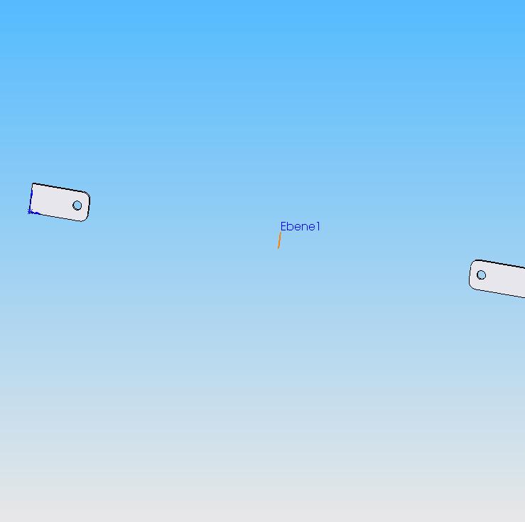

Hallo Zusammen,
ich möchte in ein Stahldach als Untergurte Seile mit Anfangs und Endfittingen einfügen. Die Seillänge soll am System anhand der vorhandenen Laschen und Ihrer Bohrungen festgelegt werden. Wie geht man bei sowas vor?
Gruß Elby

BGR-Einfuegen-Teil.zip
Hallo Elby
ich würde das Seil vermutlich in der Baugruppe mit Einfügen/Neues Teil erstellen. Dann eine Extrusion bis Fläche (die Fläche des beweglichen Teil nehmen) damit hast Du eine Abhängigkeit der Seillänge in Bezug auf eine Fläche des beweglichen Teiles. Top-down Methode. siehe Anhang
Ein Teil ist beweglich und kann mit Komponente verschieben bewegt werden, dann aktualisieren Knopf drücken und das Seil wird länger oder kürzer.

Das geht mit der "IN-Kontext-Modellierung". Keine Angst, das Ding braucht halt nen Namen.
1. Mache ein neues Bauteil
2. Erstelle auf einer Hauptebene eine Skizze mit 2 Punkten
3. Speichere das Teil
4. Füge es in die BG ein
5. Positioniere das Teil mit Hilfe der Hauptebenen
6. Dann bearbeitet das Teil INNERHALB der Baugruppe. Der Befehl lautet Komponente bearbeiten
7. Suche Dir die Skizze mit den 2 Punkten und setze diese Deckungsgleich mit den Anschraubpunkten (evtl. temporäre Achsen einblenden und mit diesen deckungsgleich setzen)
8. Skizze schließen.
Künftig wird beim Ändern der BG die beiden Punkte mitgezogen, d.h. dein Teil hat eine EXTERNE Referenz auf die BG. Innerhalb Deines Teiles kannst Du nun Dein Spannseil konstruieren, es wird sich dann an den Abstand anpassen.

erstellt am: 22. Feb. 2005 22:42    Editieren oder löschen Sie diesen Beitrag!  <-- editieren / zitieren -->   Antwort mit Zitat in Fett Antwort mit kursivem Zitat    Unities abgeben: 1 Unity (wenig hilfreich, aber dennoch)2 Unities3 Unities4 Unities5 Unities6 Unities7 Unities8 Unities9 Unities10 Unities
Ich werde dieses Seil mit seinem Anfangs und Endkopf mehrmals in einer Baugruppe benötigen, jedoch jedesmal mit anderer Länge und Position.

Hallo Elby
das sollte kein Problem darstellen, schau Dir das angehängte file an, nach der Methode kannst Du beliebig viele Seile in Deine BG einbringen, jedoch wird jedes Seil eine separate Datei sein müssen. Oder wenn Du immer die gleiche Form hast, sprich das Seil ist immer kerzengerade, könnte man auch über Längenkonfigurationen nachdenken, die sich aber dann nicht in Abhängigkeit des Abstandes selbst einstellen.

Assem1.zip
Hallo brainseks
Habe das mit den Längenkonfig. überprüft.
Wenn man die Seil-BG flexibel setzt ist das automatische updaten verschiedener Seillängen möglich.
... Aber sollte das im SWX2005 nun nicht auch ohne zusätzliche Konfig. Funktionieren?
Es ist mir als hätte ich da mal was gelesen, kann es aber nicht prüfen da SWX2005 bei mir noch nicht installiert ist.
