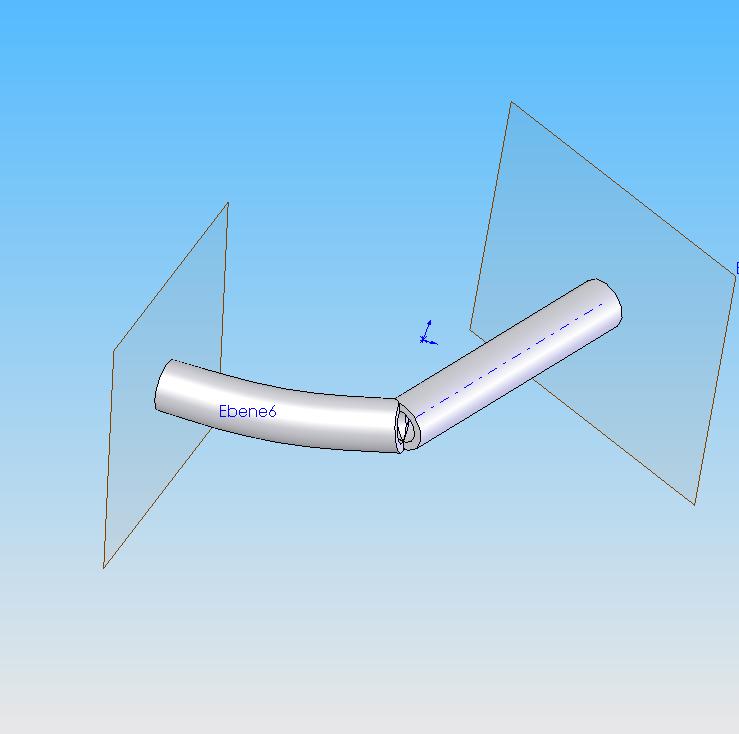

Hallo Zusammen,
bin ein neuer User von Solidworks 2005 und habe ein Problem beim Verschneiden zweier Rohre.
Ein Rohr ist gerade und als Strukturbauteil erstellt, das andere ist entlang einer Spline Kurve über Aufsatz/Basis austragen erstellt.
Wie bekomme ich da eine Gehrung hin?!?!  Ich weis einfach nicht weiter!
Gruß und Hoffnung auf Hilfe
Elby

Moin Elby,
ich habe es mal im Einzelteil mit Mehrkörperfunktion ausgebaut.
Mit einigen Schritten mehr, geht es auch in einer BG.
Jan

Hallo Elby,
und willkommen im Forum.
Du kannst eine gedankliche Trennebene einfügen (praktisch der Gehrungsschnitt der Kreissäge). An dieser Ebene kannst Du die Rohre splitten (ABSPALTEN).
EDIT: Glatt vergessen: Abspalten (jeweils in jedem Teil natürlich)
Denkbar sind auch Lineare Schnitte (bevorzuge ich).
Gruß, der Teddibaer

Original erstellt von Elby:
...obwohl so langsam Interesse auftaucht...
Hallo Elby,
willkommen hier im Forum
Ich hoffe mal das Interesse liegt auch bei Dir
Im SolidWorks gibt es auch die Schweißkonstruktion. In der Hilfe steht da auch 'ne ganze Menge drüber  . Anbei mal 'n kurzes *.avi und das Beispielteil, bei dem SolidWorks die Gehrung automatisch ausführt (angehängte Datei hat ca. 810kB).
HTHHope this helps (Hoffe, es hilft weiter) und noch viel Spaß mit SWXSolidWorks,
Ralf

Hallo Ralf,
hab mir Dein Beispiel angeschaut (Danke) und ich kenne diese Verschneidungen bei den Schweißkonstruktionen. Funktioniert auch Super.
Das Problem ist, wenn eine deiner Kanten ein Spline ist, dann funktioniert genau das nicht mehr, weil du nicht mehr mit dem Strukturbauteil arbeiten kannst!?!?
Gruß Elby
...ein Spline ist, ...nicht mehr mit dem Strukturbauteil...
Hallo Elby,
da hab' ich etwas zu schnell gelesen
Aber ich hätte da einen Ansatz
  • in der Skizze die Linie und den Spline zeichnen
  • Neue Skizze auf gleicher Ebene mit einer Linie
  • Die Linie am Schnittpunkt deckungsgleich
  • Linie und Spline mit tangentialer Beziehung
  • die beiden Linien für Strukturbauteile verwenden (automatische Gehrung  )
  • das nicht benötigte Teil löschen
  • Auf der Schnittfläche eine Ebene erstellen (Abstand=0)
  • Austragen des Profiles entlang des Splines (am besten noch eine -tangentiale- Linie anhängen)
  • Oberflächenschnitt mit der Ebene
Im angehängten Beispiel ist die Reihenfolge etwas anders, da ich das vonhandene Teil verwendet habe.
