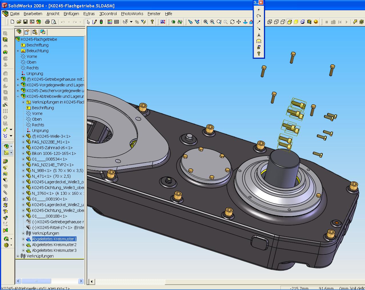

Hallo Leute!
Vielleich kann mir einer von Euch weiterhelfen!
Mein Problem ist, dass ich in einer Baugruppe, Unterbaugruppen eingefügt habe. In diesen Unterbaugruppen habe ich Schrauben eingefügt, die ich mit abgeleiteten Mustern(siehe Bild) vervielfacht habe.
Aber jetzt zu meinem Problem:
Diese abgeleiteten Muster lassen sich nicht aktualisiern und wandern nicht zu ihrem eigentlichen Platz zurück, und hängen nur in der Luft herum.(siehe Bild)
Weis jemand Rat?
Gruß Tommy

UBG öffnen und aktualisieren und speichern sollte helfen!

Danke Teddybaer!
Aber das hab ich schon versucht und funktioniert auch nicht!
Denn da hängen die jetzt auch in der Luft.

Sorry wollte ja noch ein Bild reinstellen!

Hallo TommyG,
versuchmal Strg+Q wenn das nicht hilft RMB "Feature bearbeiten" und gleich wieder schliessen.

denke dein problem liegt definitiv in deiner UBG wo du dein muster erstellt hast. Hast du schon mal mit Strg+Q deine BG neu aufbauen lassen ? Bearbeite doch dein muster nochmal ? wandern nach dem neuaufbau oder nach dem bearbeiten deine muster wieder dort hin wo sie hingehören ?

Also mit Strg+Q hab ich probiert ging aber nich!
Aber dein Tip mit neu bearbeiten ist ganz gut das funktioniert!
Ist aber noch nicht das genialste. Jedesmal Feature bearbeiten ist etwas lästig mit der Zeit.
Aber trotzdem Danke!

Hoi Tommy
Schau mal bei der einen oder anderen Schraube nach den Mates (Verknüpfungen). Ich vermute mal das etliche grau sind.
Schaut beimir dann jeweils auch so wild aus, wenn ich wieder eine neue Konfiguration mache und nicht ganz oben bei Default starte.
