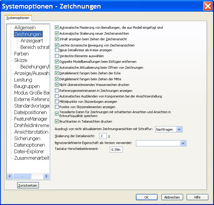

wahrscheinlich ist mein Problem schon mal beantwortet worden, aber ich habe auf die schnelle nichts gefunden.
Ich möchte von einem Modell eine Zeichnung erstellen. Manuell geht es wunderbar , ich ziehe das Modell in meine Zeichnung, drei Ansichten werden platziert und der Maßstab entsprechend der Modell bzw. Zeichnungsgröße ausgewählt.
Versuche ich das via API ist der Maßstab immer 1:1. Und das gefällt mir gar nicht.
Ich habe schon mal den Macrorecorder mitlaufen lassen, aber der bringt auch nichts.
Damit habe ich unter anderem mal probiert:
Drawing.Create1stAngleViews(partFile)
Gibt es da was schlaues?

Hast Du in den Systemeinstellungen den Schalter für automatisch ins Blatt einpassen aktiv?!?!?!

die Einstellungen wie im angehängtem Bild.
Gibt es denn einen Unterschied zwischen der API und dem Einfügen via "Drag&Drop"?

probiers mal mit Drawing.Create1stAngleViews2(partFile)
damit wirds klappen!
lt API-Hilfe zu dieser Funktion: The views honor the automatic scaling behavior as specified in the document setting
bei mir klappts jedenfalls! Und mit der Funktion Drawing.Create1stAngleViews(partFile) - die im übrigen gar nicht (mehr?) dokumentiert ist - wird der Maßstab nicht angepaßt und bleibt so wie in der Vorlage angegeben (bei Dir offensichtlich 1:1)

Hallo UC,
genau das war es...
