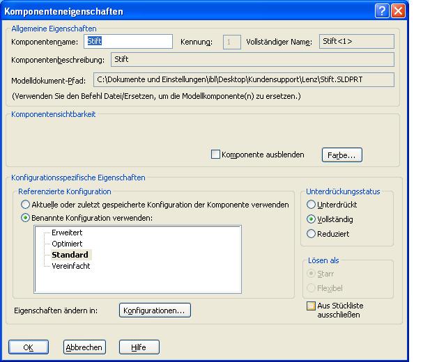

In der BG kannst Du ein Bauteil rechtsklicken, auf Eigenschaften gehen und im Kontextfenster den Haken auf "in Stückliste ausschliessen" setzen.
Die Darstellungsart wie von Jan erklärt steuen.
Wenn Du das Baugruppengewicht berechnen möchtest, musst Du noch manuell das Gewicht des Bauteils auf 0 stellen.

2. Stücklistenunterdrückung
In der Baugruppe mit der RMT auf die Komponente klicken und dann
unter Eigenschaften das Feld "aus Stückliste ausschließen" anklicken.
