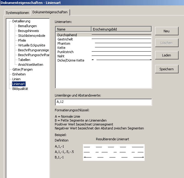

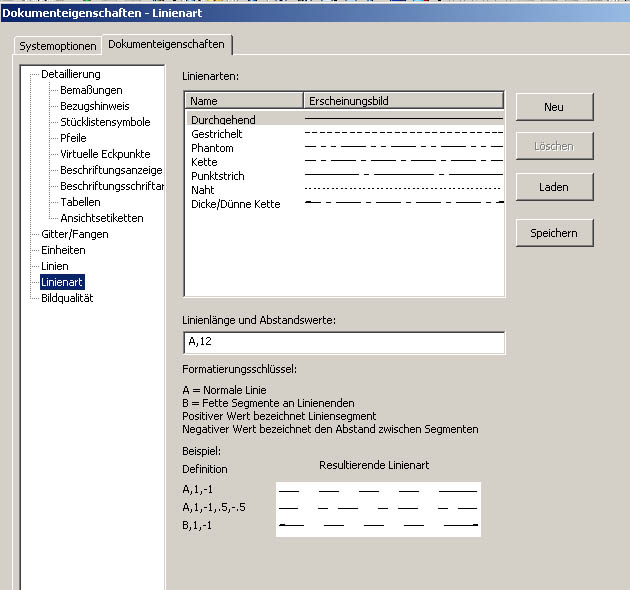

Hallo !
Also langsam ist Schluß mit lustig!
Ich arbeite seit SWX98 mit SolidWorks.
SWX2005 ist das erste Update das ich vor Wut am liebsten wieder deinstallieren und mit SWX2004 arbeite würde! Dabei hab ich extra 3Monate auf SP1.1 gewartet
Zugegebene Kleinigkeiten (wie fettes Ausdrucken von Durchmesserzeichen)lassen einen zwar arbeiten. Aber in der Summe des derzeitigen Auftretens bringen die mich zum Kochen!
Nun zur Frage :
wieso ändern sich z.B. beim öffnen von vor 2 Wochen erstellten Zeichnungen einfach die Linienart (Dokumenteigenschaften)?
Hat das bei euch auch schon jemand beobachtet?

Hallo Friedrich, hallo Stefan,
nicht der damals schon länger bekannte Fehler der Sonderzeichen war hier gemeint.
Das Phänomen bestand damals darin, daß sich (wie in den Bildern zu sehen) einfach die Definitionen bei den Linienarten und -stärken änderten.  Bei uns erledigte sich der Fehler mit SP3. Bei FriedrichH scheinbar leider nicht.
