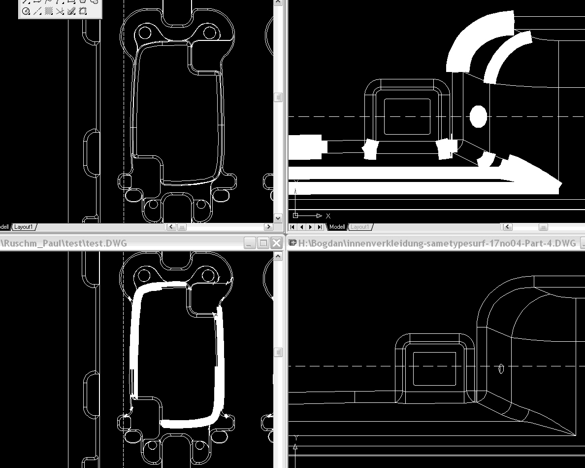

Hallo Treffler,
die erste Freude über SP01.1 ist vorüber.
Der DWG Export funktioniert nicht mehr (siehe Bild)
Links oben und rechts unten SP0.1
Rechts oben und links unten SP01.1
Die dicken Strich die mal so mal so dargestellt werden, kommen nicht so gut an beim Kunden.
Nochmaliges exportieren verändert die Strichstärken willkürlich

Bei mir fehlen nur paar Texte, welche auf einen falschen Layer gesetzt werden, die Linien kommen problemlos rüber. Habe das gerade nochmal in ner AutoCAD Version geprüft. (SW2005 SP3)

Ich habe jetzt auch mehere DWG/DXF Exporte gemacht und bei mir ist alles I.O.

SWX2005 SP1.1, bei mir klappts momentan.
Allerdings habe ich es nur kurz probiert. Die Schraffuren kommen nur teilweise rüber, aber das ist ja nix Neues.
Aber die Gewindedarstellung funzt wieder, juhu!!!!

Hallo Freunde
das mit den dicken Linien ist so ne Sache, in AutoCad sind das dann Polylinien, die bekommen irgendwie ne globale Breite, so wie ich das sehe willkürlich, mal 15 mal 25.
Die kannst in ACAD über die Schnellauswahl alle selektieren und dann im Eigenschaftsfenster von ACAD die globale Breite auf 0 oder 1 stellen. Ist nervig, habe auch schon alle Zeichen gefl....
