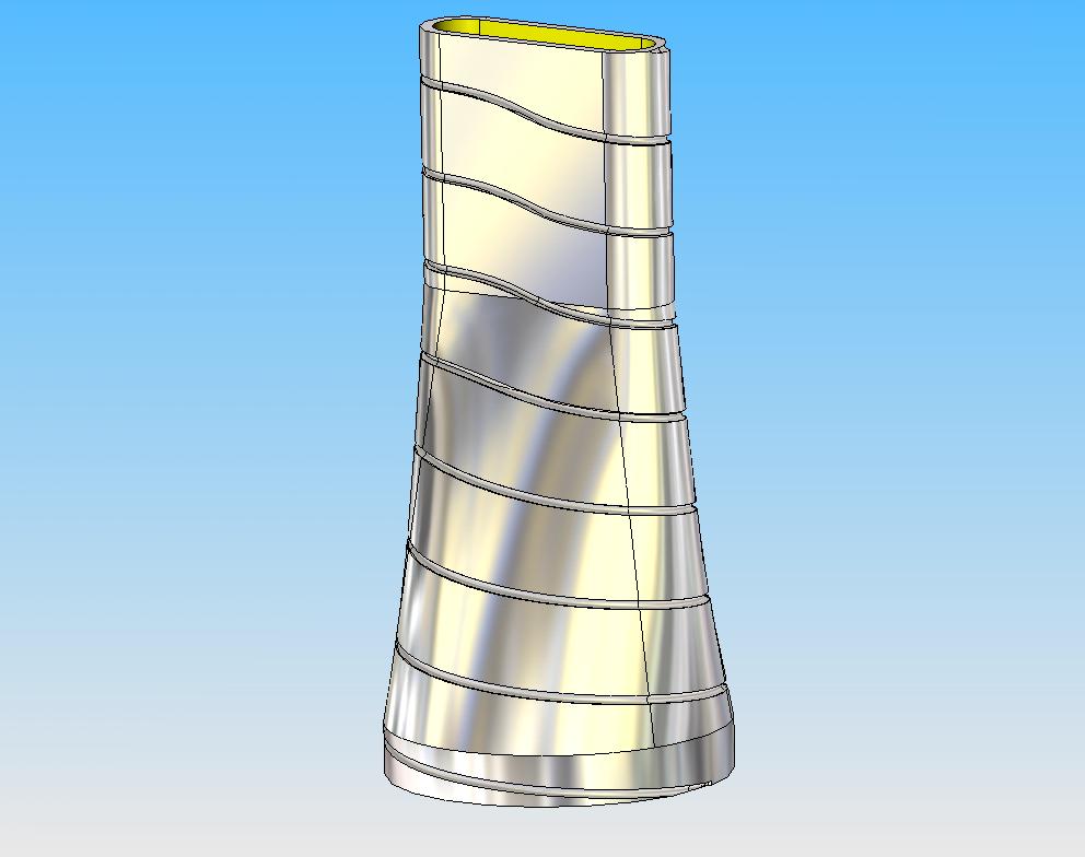

hat jemand eine Idee wie man ein Helix-Abwicklung von einem Kegel hinbekommt. Die Schwierigkeit liegt darin, das auf dem Kegel eine Kante(Linie)mit abgewickelt werden soll, die mit einer Helix als Leitlinie erstellt wurde.
Könnt Ihr mir da weiterhelfen!

Hallo Manfred,
meinst du so etwas? Ob man von diesem Teil eine Abwicklung hinkriegt weiss ich allerdings auch nicht.

Hallo Markus,
ja genau von so einem Teil brauche ich die Abwicklung, inkl. der Helix???

habe mir das Teil nochmals vorgenommen, und die Geometrie soweit geändert, dass nur noch ein gleichmässiges Band vorhanden ist. Aber die Biegung will SWXSolidWorks einfach nicht machen. obwohl nicht mal ein Fehler angezeigt wird. Vielleicht hat aber auch nur ein Parameter einen falschen Wert.
Vielleicht nimmt sich ja noch ein Blechprofi dieser Sache an.

Sieht ja eher wie eine Sattlernadel aus...
Kann man das Ding nicht prinzipiell so herstellen oder habe ich was übersehen?

am besten einfach eine Oberfläche als Helix austragen.
Dann mit dem Körper (Kegel oder weiß nich was!)verschneiden.
Dann die Bahn zusammenfügen...-->
und dann kannst Du mit Deiner Helix auf der Oberfläche machen was Du willst... :-)

hier noch ein etwas vereinfachtes Teil. (Die Wartezeiten sind enorm mit einer Helix!) Auch haben sich seltsamerweise beim Kegel2 zwei Masse ohne mein zutun verknüpft!?

Hallo Manfred,
ich schaff es nur, daß ein Modell, das auf eine Umdrehung reduziert wurde abgewickelt wird. Auch hier hab ich noch das Problem, daß zwar die Abwicklung erstellt wird, jedoch anschließend das Blech nicht mehr zusammengefaltet wird.
Es hat den Anschein, daß sich SWX weigert Blechteile mit mehr als einer Umdrehung abzuwickeln. Der sich aus dieser Aufgabenstellung ergebende Biegewinkel >= 360° ist ja auch (für die Fertigung auf Standard-Blechmaschinen) nicht gerade alltäglich.
Sorry, saß ich keine besseren Nachrichten habe.
