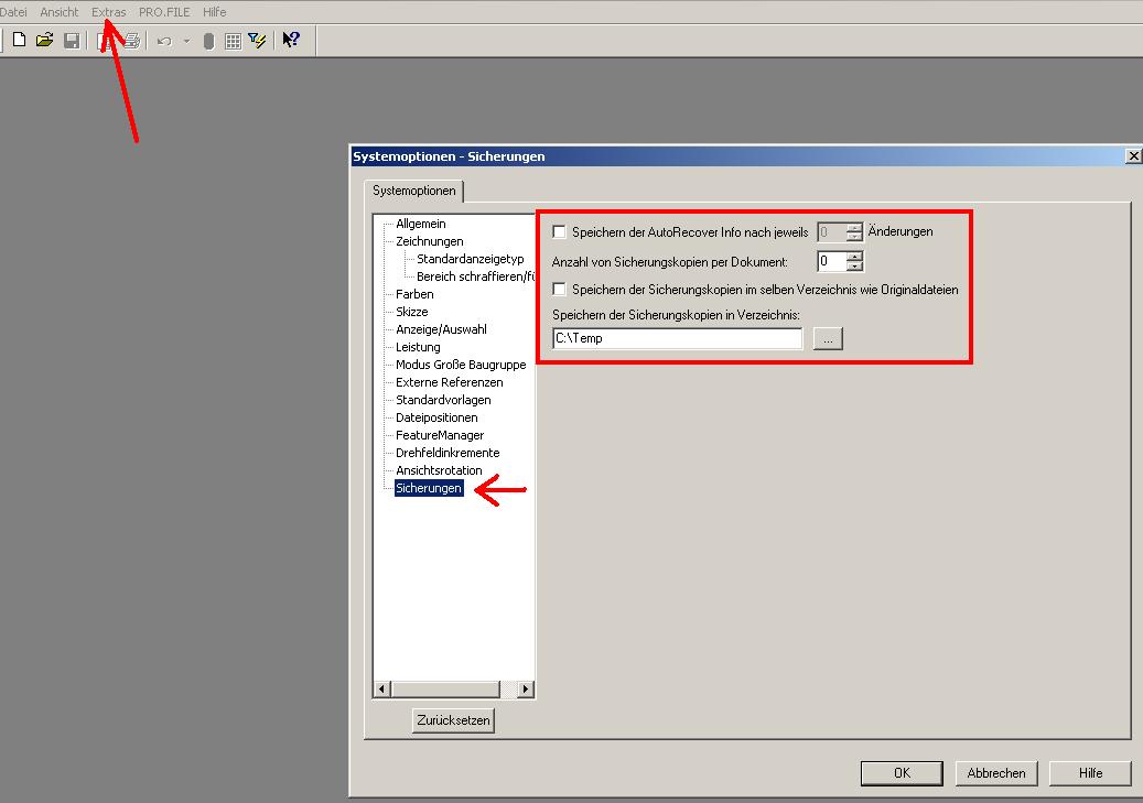

JA alles weg und das wöchentlich wiederholen  Autosave und der ganze Kram haben wir bei uns aus, seither nicht mehr viel mit Abstürzen.
