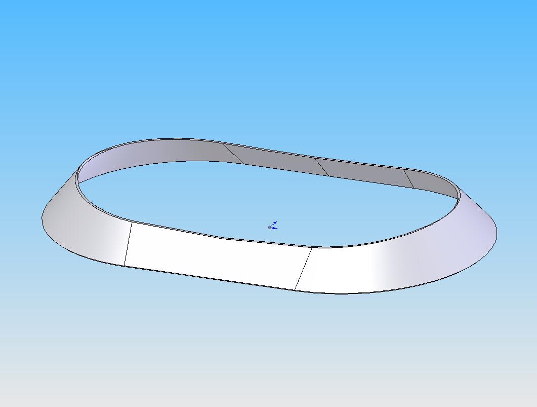

ich versuche vergeblich einen Trichter abzuwicklen, der an der Oberseite einen Radius aufweisen soll. Sobald ich in die Region der konischen Rundkonturen komme meldet SW2004 "Abwicklung2: Diese Biegung verfügt über einen Schnitt, der eine schräge Kante erzeugt, die nicht gehandhabt werden kann."
Bin ich an den Grenzen von SW oder mache ich eine Fehler bei der Schnittaustragung für den Radius. Danke für Eure Hilfe.
Schöne Grüße
Jens

Moin Jens,
hast Du auch einen Schlitz eingefügt, wie klein auch immer bzw. auch öfters, wenn Du ihn an den verschiedenen Stellen brauchst ?
Gruß cad manu

Hallo Jens,
anbei ein Beispiel mit SW-Daten. Ich hoffe es hilft. Kann allerdings an Deinem Beispiel-Bild nicht genau erkennen wo es hakt.
MFG Robert Hess.
