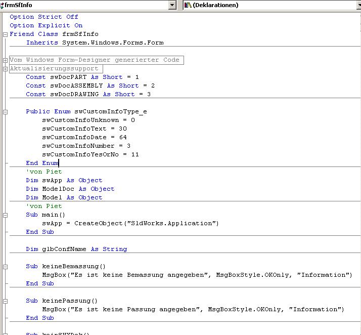

Vor einiger Zeit hat hier ein netter Mensch (ich weiß leider nicht mehr, wer) ein VB-Programm zur Verfügung gestellt, mit dem komfortabel benutzerdefinierte Eigenschaften an Modelle angehängt werden können, und die dann automatisch in Schriftfelder von Zeichnungen angehängt werden.
Ich versuche nun, dies Programm an meine Bedürfnisse anzupassen. Da ich nur VB.Net zur Verfügung habe, wurde der Code (in VB6 geschrieben) konvertiert.
Beim Versuch, den Code zu Kompilieren, wird eine lange Fehlerliste angezeigt. Einige konnte ich schon bereinigen, aber jetzt stehe ich auf dem Schlauch.

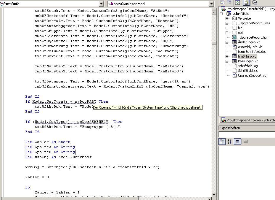

Die dringendste zuerst: Der Operand "=" ist für die Typen "System.Type" und "Short" nicht definiert. Diesen Code hab ich unverändert übernommen, das müsste also in der ursprünglichen Version funktionieren. Die angehängten Bilder Schriftfeld1 und Schriftfeld2 zeigen Screenshots.

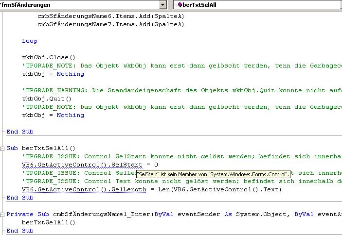

Die andere Fehlermeldung lautet "SelStart" ist kein Member von System.Windows.Forms.Control
Diese Meldung (siehe Bild Schriftfeld3) bezieht sich direkt auf VB6, was ich da bei VB.Net einsetzen muss, ist mir nicht klar.
Ich bin ein Anfänger in Visual Basic (in Programmierung sowieso), VB6 kenn ich immerhin etwas, VB.Net ist neu für mich. Für alle hilfreichen Tipps bin ich sehr dankbar.

Hier ist noch mal eine besser lesbare Version des ersten Bildes, sowie der Programmcode.

Hallo Piet,
der Code stammt wohl in Urspüngen irgendwie von mir, aber ich nutze noch kein VB.net ... und "alten" VB-Code einlesen würde ich schon gar nicht, sondern alles neu schreiben.
Was die Operantmeldung angeht hab ich keine Idee, es sieht fast so aus, als erkennt das VB.net nicht, dass Model ein Object ist oder GetType von irgendeinem anderen Object kommt.
Das andere Problem (mit SelStart) weiß ich auch das passende .NET Pendant nicht, aber das kannst du auch einfach weglassen, die ganze Funktion ist einfach nur eine Komfortfunktion, um automatisch den ganzen Text in einem Textfeld zu selektieren.

Hallo Piet,
Das mit dem automatischen Konvertieren von VB6 zu VB.NET geht nur, wenn die Datentypen strikt sind. In Deinem Code waren die SWXSolidWorks-Objekte alle vom Typ 'Object'. Der Übersetzer kennt also den SWXSolidWorks-Typ nicht und kann daher nicht korrekt übersetzen.
Im Einzelnen:
- Dein erstes Problem ist, dass ModelDoc die Methode GetType hat, die von VB.NET jetzt anders verwendet wird. Daher verwende für ModelDoc immer als Typ SldWorks.ModelDoc2 (Zuvor musst Du natuerlich ein Verweis auf die SWXSolidWorks-Typbibliothek machen!!) In Deinem Code sind das so. ca. 15 Stellen. Damit kriegt der Compiler GetType wieder korrekt aufgelöst!
- Die SelStart- Sache geht so in VB.NET nicht. Code einfach mal deaktivieren und dann sehen, wie sich die ganze Sache verhält

Original erstellt von PASCAM:
Ist natürlich eine Anfängerfrage, aber wie mach ich diesen Verweis? Die ModelDoc hab ich ersetzt.
Das haut hin: Ich hab die Zeilen auskommentiert, keine Fehlermeldung mehr.

Hallo Piet,
Der Verweis fuer SWXSolidWorks legst Du in VB.NET wie folgt fest:
- RMB im Projektfenster auf Verweise, dann Verweis hinzufügen. Du bekommst ein Fenster mit Reitern, nimm hier den zweiten (COM).
- Dort waehlst Du die SolidWorks Typbilbiothek deiner Version aus (z.B. SldWorks 2005 Type Library) und drückst den Auswählen Button
- Jetzt mit OK den Dailog schliessen und Du hast den Verweis
Uerbigens zu den ModelDoc:
Die Variablen, die sich auf das Modell beziehen, muessen ungefähr so deklarariert werden:
dim MyModel as sldworks.modeldoc2
Dann klappt das.
Ansonsten empfehle ich Dir, erst einmal ein paar Schritte mit VB.NET ohen SWXSolidWorks zu probieren. Es ist nicht schwer, aber eben etwas anders als das "alte" VB.
@Stefan: In VB.NET gibt es auch noch das Late-Binding. Aber eben die Methode GetType ist in .NET in der Basisklasse Object vergeben (für die Typermittlung eines Objektes). Daher muss zumindest das ModelDoc2-Objekt früh gebunden werden. Oder man muss jede Menge anderer Code schreiben ....

Vielen Dank für die hilfreichen Tipps. Der fehlende Verweis auf die SWXSolidWorks-Typbibliothek war der entscheidende Schlüssel.
Von ursprünglich 102 Buildfehlern bin ich immerhin schon mal soweit, dass das Programm fehlerfrei kompiliert wird und startet. Nur bei der Ausführung gibt's noch ein paar Hakler wegen veränderter Syntax durch VB.Net.
