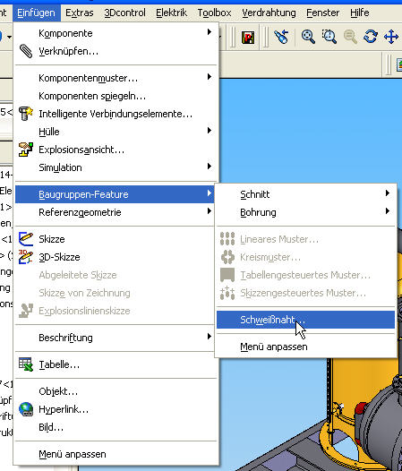

versuch es doch mal in deiner Baugruppe mit Einfügen, Baugruppenfeature, Schweißnaht.

Ansonsten kannst Du das Schweissmodul in der Baugruppe gebrauchen.
Da wird aber für jede Schweissnaht ein eigene Bauteil generiert !!! Dafür kannst Du nich t nur eine Kehlnaht erstellen, sondern auch V, I etc.
