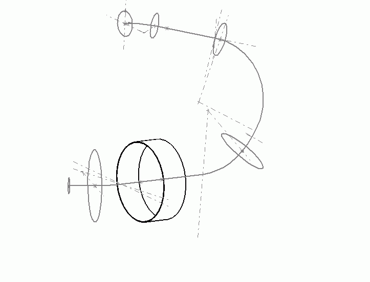

Guten Tag aus Augsburg,
das ist heute mein erster Beitrag. Ich hoffe ich werde nicht dafür gesteinigt :-)
Ich möchte eine Zweitakt-Auspuffanlage mit SW2001 zeichnen. Dazu habe ich mit Hilfe mehrere Ebenen eine "räumliche" Mittellinie gezeichnet. Auf der Mittellinie habe ich Punkte gesetzt um damit Ebenen zu erstellen, in die ich dann den Durchmesser für das Segmente eingezeichnet habe. Die gesamte Anlage besteht derzeit aus 6 Koni, mit unterschiedlichen Durchmessern, die entlang der Mittellinie ein einander übergehen sollen. Entlang der Mittelinie wollte ich nun die Außenkontur erstellen, aber das ist nicht möglich, denn ich kann immer nur ein Segment meiner Mittellinie angeben, jedoch ist nicht in jeder Ebene ein Anfang und Endpunkt für doe Oberfläche. Ich bekomme leider div. Meldungen wie:
Oberfläche-Ausformung3: Das Feature konnte nicht erstellt werden, da es sich selbst schneidende Geometrie erzeugen würde.
Oberfläche-Ausformung6: Die Mittellinie für die Ausformung ist ungültig. Sie schneidet das Profil # 3 nicht.
Vielleicht könnt Ihr mir weiterhelfen, wie eine durchgehende "räumliche" Mittellinie Zeichnen muss, damit ich anhand dieser die Oberfläche erzeugen kann.

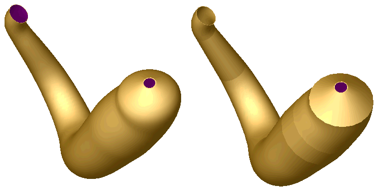

Hallo Polinizei,
ich würde dir ja wirklich gerne helfen, aber mir geht es ähnlich wie Cad Manu: ich habe heute nicht mehr viel Ahnung von SWX 2001. Aber soviel kann ich dir sagen- die Lösung von Cad Manu geht nicht, da SWX 2001 noch keine Multibodyparts (Mehrkörperteile) kannte.
Aber du solltest deine Mittellinie irgendwie als durchgehende 3D-Kurve erstellen, dann sollte das mit den Ausformungen auch klappen.
Hier siehst du mal 2 Ergebnisse, die mit deinen Skizzen herauskommen könnten:
Der beste Tipp den ich dir geben kann: schaffe dir eine aktuelle Version von SWX an, dann steigen deine Chancen auf hilfreiche Beiträge immens an! Und dein beschriebenes Problem ließe sich damit auch viel einfacher lösen als mit der 2001.
Sorry, dass ich nichts konstruktiveres bieten kann, aber 2001 liegt laaaaaang zurück!

Mit welcher Version/Funktion von Solid Works? hast Du die Zeichnung zu Ende gebracht? Konntest Du die Haut auf einmal drüber ziehen?
Ich hab zwar auch ne Haut drüber bekommen, aber ich mußte dazu leider jedem Segment der Mittellinie eine Abschlussebene verpassen und eine neue Außenkontur erstellen. Die "Abschluss/Zwischenkonturen" kann ich ja mit Formeln in der Tabelle berechnen.
Leider wurde meine Haut so wie auf dem linken Bild deutlich zu sehen verrundet, wenn ich die Oberfläche über mehrer Konturen erstellt habe.
Kann mir bitte jemand verraten, wie ich diese Verrundungen abschalten kann.

@mk110: Da die SWX2001 keine Multibodyparts kennt, kann Polinizei (was für ein Name!) natürlich auch nichts darüber in seiner Hilfe finden!
@Polinizei:
Ich habe das mit der Version 2004 gemacht, wäre aber auch mit der 2003 gegangen.
Die linke Version des Auspuffs habe ich in einem Zug mit dem Ausformen-Feature gemacht. Dazu habe ich vorher eine 3D-Kurve aus deinen Skizzen erstellt und diese als Mittellinie genommen. Dabei entsteht zwangsläufig diese abgerundete Form, da SWX die Übergänge zw. den Abschnitten immer tangential macht. Dabei kannst du nur den Anfang und das Ende beeinflussen, indem du hier sagst "normal auf Profil" etc., an den Zwischenprofilen kann man leider keine Optionen einstellen.
"Multibodyparts" oder "Mehrkörperteile" bedeutet, dass du in 1 Part mehrere unabhängige Volumenkörper erstellen und getrennt voneinander weiterbearbeiten kannst. Das ist bei vielen komplexen Konstruktionen extrem hilfreich.
Allerdings sollte man das nicht als Ersatz für Baugruppen betrachten! Und am Ende der Konstruktion sollte IMHO immer ein einziger Volumenkörper im Part übrig bleiben, dazu sollten alle Volumenkörper zu einem einzigen "verschmelzen". Das kann entweder durch die Option "Ergebnis verschmelzen" bei den meisten Features oder direkt durch das Feature "Kombinieren" geschehen.
Bei der rechten Version habe ich mich sozusagen von Profil zu Profil gehangelt und das ganze aus mehreren Ausformungen aufgebaut. Dazu musste ich natürlich die jeweils betroffenen Mittellinienskizzen in eine 3D-Skizze übernehmen und als Mittellinie verwenden. Dabei entstehen die Kanten an den Übergängen.
