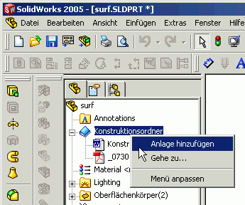

erstellt am: 20. Jan. 2005 07:40    Editieren oder löschen Sie diesen Beitrag!  <-- editieren / zitieren -->   Antwort mit Zitat in Fett Antwort mit kursivem Zitat    Unities abgeben: 1 Unity (wenig hilfreich, aber dennoch)2 Unities3 Unities4 Unities5 Unities6 Unities7 Unities8 Unities9 Unities10 Unities Nur für rOb. 10 Unities + Antwort hilfreich
Hallo cad manu,
dazu klickst du mit der rechten Maustaste auf den Konstruktionsordner und wählst da "Anlage hinzufügen". Dann kommt eine Dialogbox, wo du den Anhang (also das PDF) wählen kannst (auch als Verknüpfung). Aber vorsichtig: bei übermäßigem Gebrauch kann das
a) die SolidWorks-Dateien ziemlich schnell sehr groß machen
b) natürlich auf diese Weise auch potenzielle Virenschleudern in ein SolidWorksdokument eingeschleust werden
Zu (b) hab ich noch nie versucht, ob ein Virenscanner ein virenverseuchtes, eingebettetes Dokument findet, ich hab gerade keine Testviren zur Hand
Ciao,
Stefan
