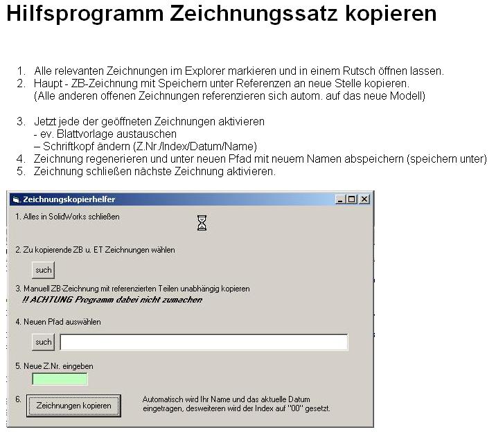

Hi All
Vor doch schon einiger Zeit war das auch mal ein Thema.. Ein Tool für einfache SaveAs von ganzen Baugruppen inkl. Zeichnungen etc..
Hat irgend jemand daran weiter gemacht? Wenn nicht dann werde ich das mal wieder aufnehmen. Ziehe diesen Sonntag/Montag zwar um  und muss die Woche darauf ins Millitär ;o/ aber habe grad ein paar Ideen und etwas übrigen 'Schwung' für die Umsetzung. *hehe*
Habt ihr noch irgendwelche Wünsche, Anregungen oder Anforderungen?
Dieses Tool wäre dann natürlich Freeware
Gruss Stefan

Hallo Stefan.
Original erstellt von Bruggmann:
... Ein Tool für einfache SaveAs von ganzen Baugruppen inkl. Zeichnungen etc..
Das wird sicher nicht ganz einfach, resp. nur unter bestimmten Bedingungen machbar sein. Der Haken liegt darin, dass in einem Modell KEINE Informationen darüber gespeichert sind, in welcher Zeichnung das Modell dargestellt wird. Um das auszuwerten muss min. eine der beiden folgenden Bedingungen erfüllt sein:
1. Eine externe Datenbank mit den entspr. Info's
2. Die Zeichung heisst genau gleich wie das Modell und liegt im selben Ordner
Wenn das nicht der Fall ist, hast Du wohl kaum eine Chance.

das ist mit der zeichnugn ist klar.
standardmässig wird das programm davon ausgehen dass die zeichnung den selben namen hat wie das modell. habe aber vorgesehen, dass kleine differenzen umgangen werden können.
z.b. für nummernsysteme die bei baugruppen das modell mit 64m- anfangen und die zeichnung mit 95m-
wenn zeichnung mit modellname nicht vorhanden ersetze 64m mit 95m.
wenn immernoch nicht vorhanden ersetze 95m mit.. usw
prefix M_ mit Z_ ersetzen
was gibt es alles so für dateibenennungs-systeme?

was soll damit erreicht werden?
Sollen alle Dateien incl. Zeichnungen in ein anderes Verzeichnis -quasi- kopiert werden, oder soll bei "Save as" der Dateiname umbenannt werden und dabei sollen die Referenzen erhalten bleiben.

beides soll möglich sein.
zu jeder datei kann eine checkbox angewählt werden ob sie umbenannt und/oder in einen anderen ordner verschoben werden soll, oder nicht..
die referenzen müssen natürlich vorhanden bleiben

Hallo Stefan,
schön das Du noch Schwung hast und an dem Programm tüfteln willst.
War an dieser Aufgabe auch schon dran, bin aber an einem Bug SPR 155884 in der API gescheitert. Die Referenzen werden durch den Fehler nicht sauber kopiert.
Das Programm ist denoch fast fertig. Meine Beschreibung dazu siehe Bild im Anhang.
Habe im Geschäft noch keine Zeit gefunden daran weiterzumachen.
Freue mich auf Deine Umsetzung. Du kannst auch meinen Quellcode haben.
Klaus

hi klaus
ja habe mich aufgerafft  und will das thema nochmal angehen. habe deinen quelltext auch noch, beginne aber nochmals von vorne.
war jetzt fleissig am pflichtenheft schreiben und hoffe dass es bei diesem anlauf klappt.

Moin Bruggmann,
geht das nicht mit dem SWXSolidWorks - Explorer ?
Umbennen / kopieren / verschieben mit Referenzen BG & T.
Schliesst der SWXSolidWorks - Explorer diese etwa nicht ein, wenn sie woanders liegen, als im selben Verzeichnis (vorausgesetzt der Dateiname existiert nur einmal)?
Das muss man doch aendern koennen, ohne externe DB.
Ausserdem ist es wohl ratsam zu wissen, wo sich die dazugehoerigen Zeichnungsdateien (*.slddrw) befinden.

über den sw-explorer kann ich jetzt nicht im detail antwort geben, aber ich denke, dass dieser keine zeichnungen mitzieht. wenn doch lasse ich mich gerne eines besseren belehren und spare mir den aufwand
das slddrw sollte im gleichen ordner liegen wie da sldprt. wenn nicht könnte man bei meinem programm dann ein weiteres drwNameReplace hinzufügen
z.b. \prt\->\drw\
wenn die parts im c:\files\prt\file.sldprt sind
und die drawings im c:\files\drw\file.slddrw,
aber das denke ich weniger...
