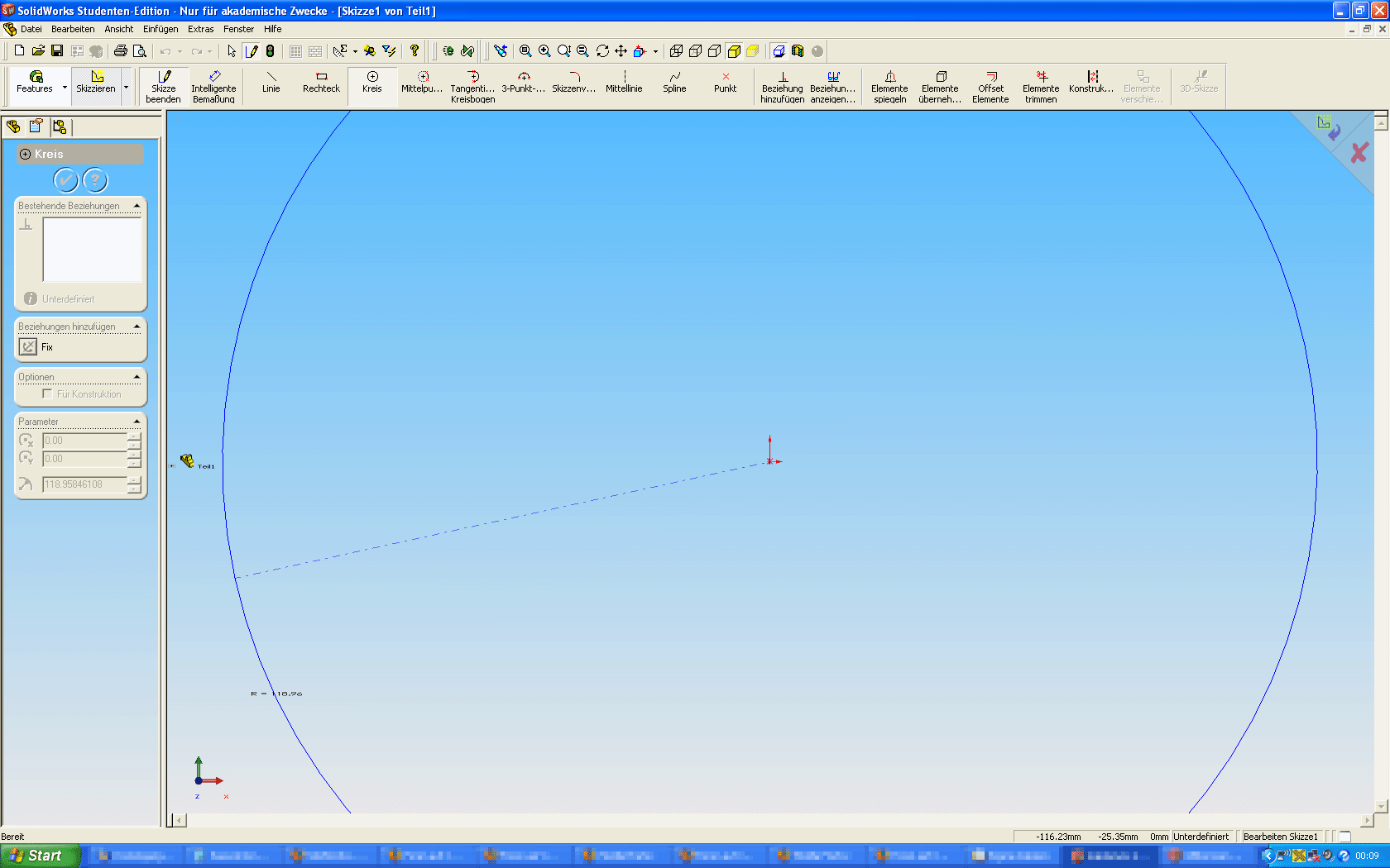

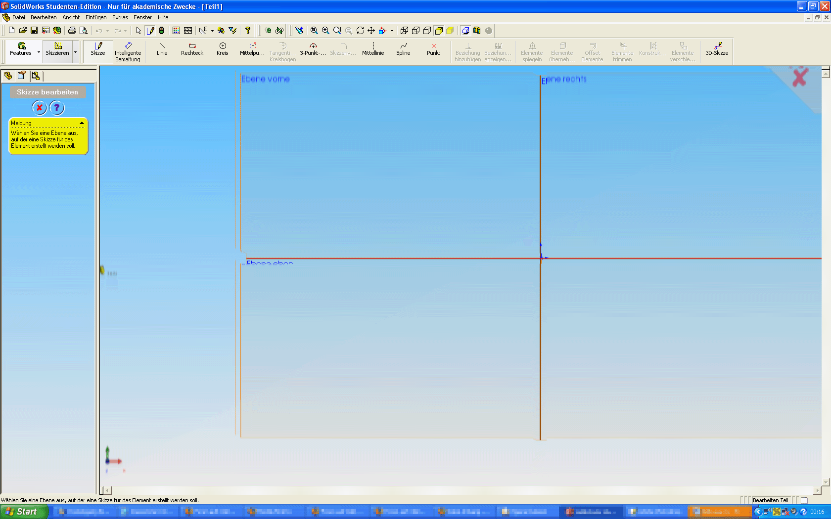

Hi Ng,
Ich habe gerade SW Edu frisch auf meinem Notebook installiert.
Nur ist die Darstellung der Achsen und der Schrift ist kaum lesbar und verzerrt.
Ich habe nix geändert, nur installiert!
Am besten ihr schaut euch das Bild an ...
... und, habt ihr eine Idee?

Moin Daniel,
ich wuerde auf eine Einstellung der Grafik tippen,
denn wenn ich mir den Hintergrund von SWXSolidWorks anschaue sehe ich breite Farbstreifen. Ist es bei der EDU immer so ?
Bei den "echten" Versionen zB. 2004 und 2005 ist es normalerweise ein
Farbverlauf ohne scharfkantige Uebergaenge.
Koennte ja damit zusammenhaengen und vielleicht gibt es eine Einstellung hierzu oder die Grafikkarte gibt nicht mehr her.

Ich würde eher darauf tippen, dass die "Eigenschaft von Anzeige" (Windows) auf "High Color" und nicht auf "True Color" eingestellt ist. Dann ergeben sich solche Frabstreifen.
EDIT
Bein nochmaligen Betrachten der Bilder ist mir das etwas eigenartige Format aufgefallen. Hat der Monitor eine  16:9 (oder so ähnlich) Einstellung?? Wenn ja, dann kommt SWX vielleicht damit nicht zurecht?!?
ENDEDIT
Was mich an Deinen Bildern etwas irritiert ist, dass offenbar nur der Grafikbereich von SWX schlecht dargestellt wird. Könnte das an einer Kalibrierung des Monitors liegen??

Bein nochmaligen Betrachten der Bilder ist mir das etwas eigenartige Format aufgefallen. Hat der Monitor eine  16:9 (oder so ähnlich) Einstellung?? Wenn ja, dann kommt SWXSolidWorks vielleicht damit nicht zurecht?!?
Meine Auflösung beträgt 1680x1050 (Notebook).
Es gab vorher noch nie Probleme mit meinem Notebook, in Richtung SWXSolidWorks.
Was mich an Deinen Bildern etwas irritiert ist, dass offenbar nur der Grafikbereich von SWXSolidWorks schlecht dargestellt wird. Könnte das an einer Kalibrierung des Monitors liegen??
Kalibrierung?
Das einzigste was ich ändern kann, sind die Helligkeits und Farbwerte.
euer verzweifelter Daniel

Ich habe jetzt meinen Grafkikartentreiber neuinstalliert, ohne jegliche Wirkung ...
Wenn ich einne Zkizze anfertige, verscheibt und verzerrte sie sich dabei.

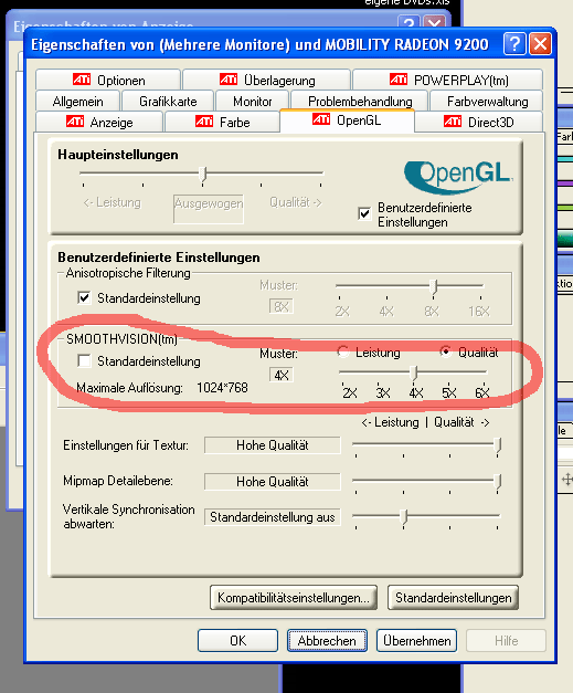

versuch mal als erstes SolidWorks auf Software OpenGL umzustellen. Alle Dokumente zu machen, dann unter Extras/Optionen Systemoptionen/Leistung den Haken bei "Software OpenGL verwenden" reinmachen und schauen wie es dann aussieht. Dann weißt du schon mal, ob's an der Grafikkarte bzw. den Treibern liegt.
Mich erstaunen auf deinen Snapshots mehrere Sachen: die Blockbildung beim Farbverlauf ist wohl auf das Reduzieren der Farbanzahl beim GIF zurückzuführen, das finde ich noch normal. Aber das der transparente Featurebaum (das Teil1 mit dem kleinen Plus davor im Grafikbereich) in der Mitte ist hab ich noch nie gesehen; bei mir und allen Screenshots die ich kenne ist das oben links in der Ecke.
Auch das deine Screenshots (bis auf den ersten) im Modelview (also dem Grafikbereich des Modells) nach unten links hin immer unschärfer wird hab ich noch nie gesehen.

Also ich habs zuerst auf Software umgestellt, dann waren die Fehler weg.
Mit dieser Erkenntnis, schaute ich mir die Treiber genauer an.
Mit der neunen Treiberversion war der Punkt Smoothvision aktiviert worden. Nach deaktivieren dieser Einstellung lief SWX wieder ohne Verzerrung.
