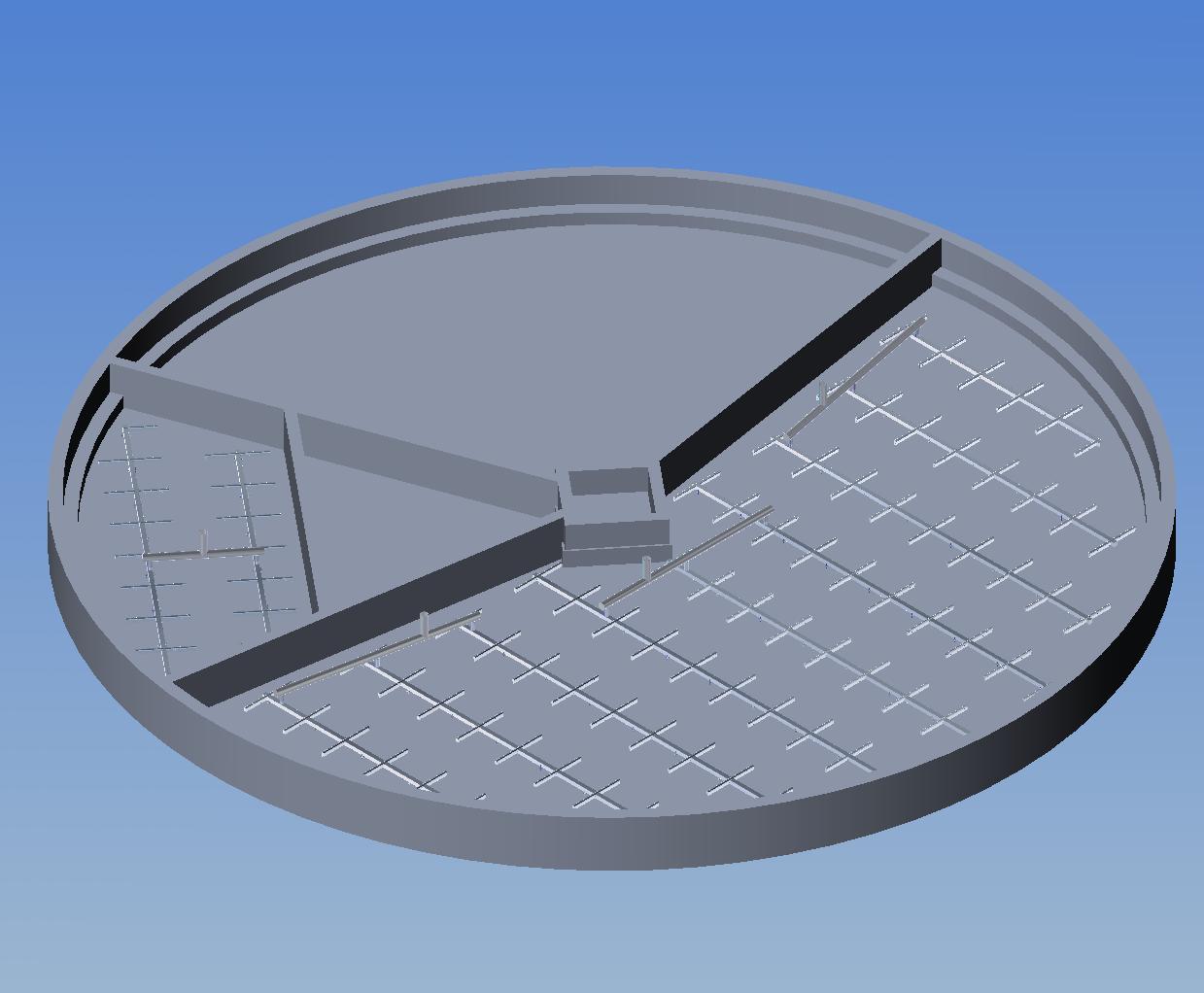

Hallo Zusammen!

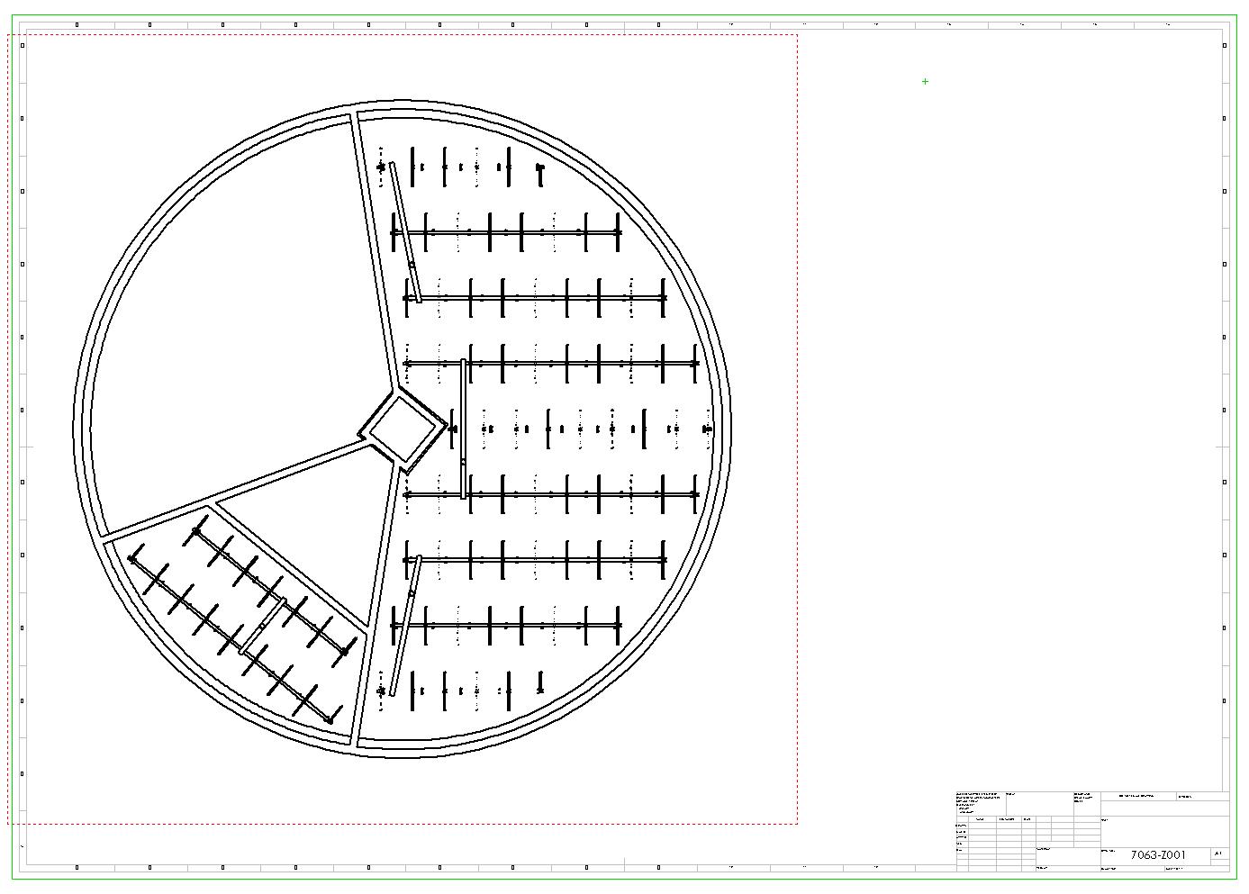

Ich habe eine ziemlich große Baugruppe mit ca. 4.500 Teilen insgesamt. Im 3D-Modell word alles komplett und einwandfrei dargestellt. Leite ich eine Zeichnung ab, fehlen plötzlich ganze Komponenten. Woran kann das liegen???
wunderschöne Grüße aus dem Frankenland...
Michael

Moin Michael,
Ist u.U. die Entwurfsqualität aktiv? Bei 4500 Teilen in der BG wäre das nicht verwunderlich.

Die Ansicht hatte ich schon auf hohe Qualität gesetzt...

In den Systemoptionen gibt es unter "Zeichnungen" und "Modus große Baugruppe" jeweils eine Checkbox "Automatisches Ausblenden von Komponenten bei der Ansichtserstellung".
Wenn die 2 Häkchen weg sind, werden in neuen Zeichnungsansichten keine Komponenten mehr automatisch ausgeblendet.
Deine bestehende Zeichnungsansicht brauchst Du aber nicht neu zu erstellen, geh einfach auf die Weiteren Eigenschaften der Zeichnungsansicht und hebe unter dem Reiter "Komponenten ausblenden/einblenden" die Auswahl auf.

Genau das war es
Thx Stefan
