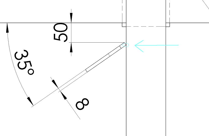

Hallo und ein -| FROHES NEUES JAHR |- an die SW-Gemeinde  ,
hier mal wieder ein kleines "bemaßungs-Problem"
Wie kann man den auf den Bild markierten Punkt bemaßen?

Hallo Solid Worker.
Leider können Wir Dein Bildchen nicht ansehen: das "deutsche" Doppel-S verhindert das.
Andreas

oh, hier ist es nochmal.

falls SWXSolidWorks diesen Punkt so nicht fängt markier mit Strg die beiden Kanten wo der Schnittpunkt entsteht und wähle unter Skizieren Punkt.
Dann müßtest du diesen Punkt bemassen können.

aha, ja funktioniert...
... umständlich aber immerhin, DANKE!
