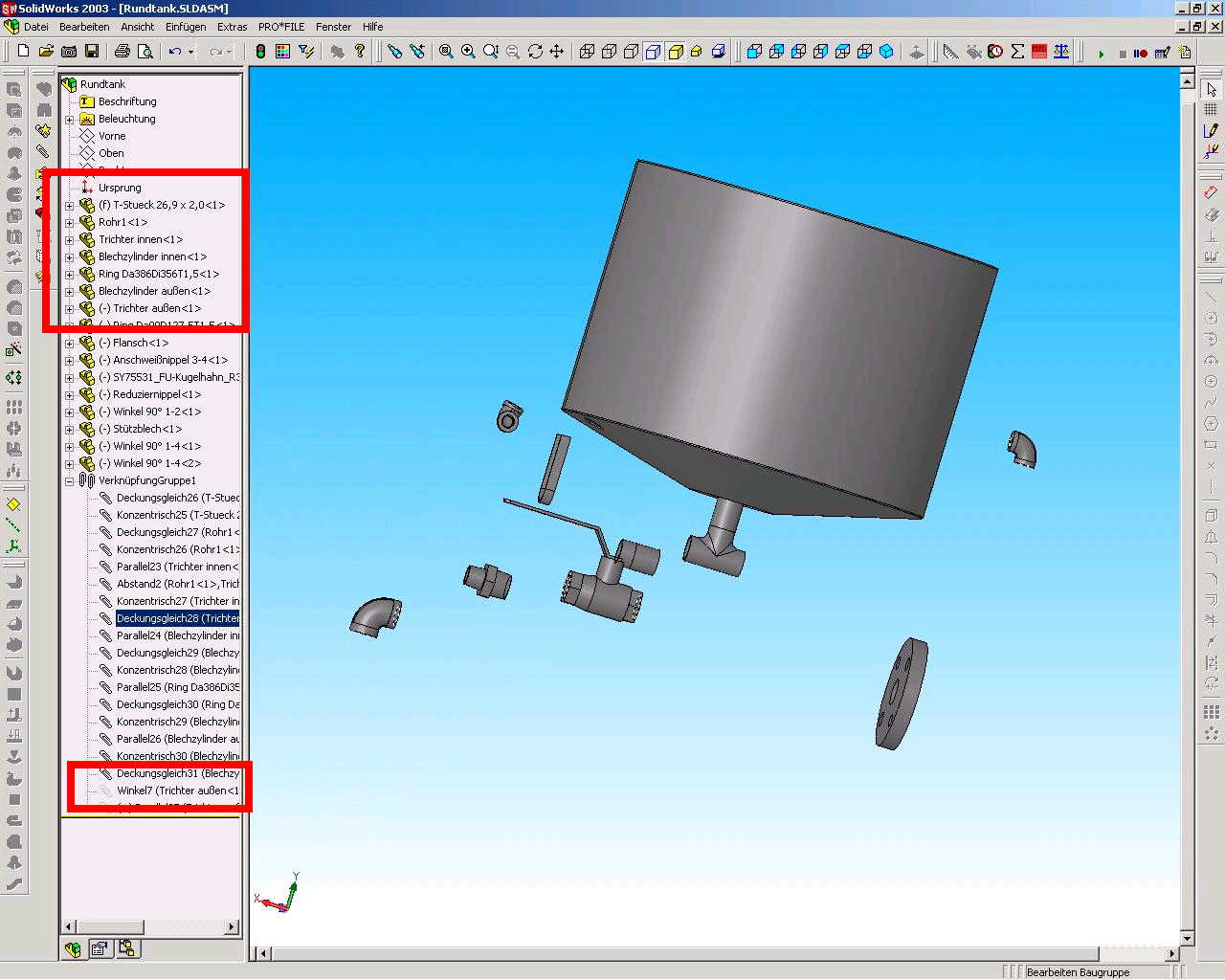

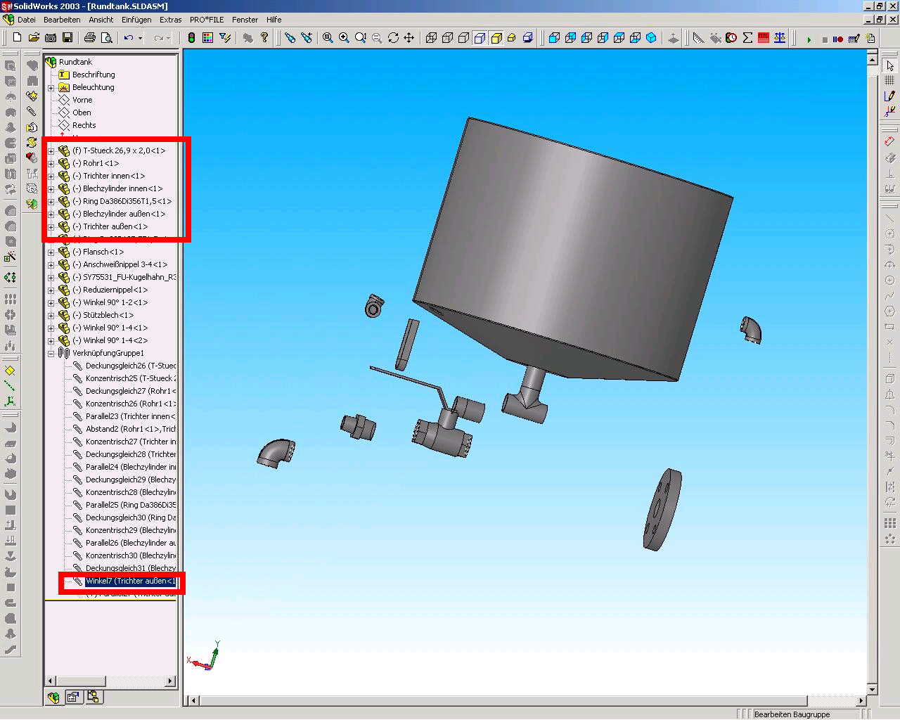

Ich habe in einer BG eine Komponente nach der anderen durch Verknüpfungen voll definiert (s. Winkel2). Füge ich nun dem deckungsgleich und konzentrisch verknüpften "Trichter außen" eine Winkel-Verknüpfung hinzu(z.B. "Vorne" zu "Vorne@Trichter außen"), werden alle bereits voll definierten Komponenten unterdefiniert(s. Winkel1). Woran könnte dies liegen?

falls ich das richtig auf dem bild erkennen kann ist bei dir keine komponente fixiert oder ?
Du verknüpfst zwar die komponenten zueinander aber es ist keine Komponente fixiert oder eine genaue position in der Baugruppe definiert.

Original erstellt von mk110:
Auf den Bildern ist zu sehen, dass die erste Komponente fixiert ist.

Original erstellt von benny1:
...werden alle bereits voll definierten Komponenten unterdefiniert. Woran könnte dies liegen?
sind sie wirklich wieder locker, oder wird es nur durch die Anzeige im FM suggeriert ?
Wie ich sehe arbeitest Du mit SWX2003 !  Welches SP?
Wir hatten in SWX2003 auch festgestellt, daß die Anzeige des Vernüpfungsstatus hin und wieder Falsches vorgegaukelt hatte - bspw. war mir aufgefallen, wenn eine voll definierte Komponente gemustert wurde, waren die gemusterten Komponenten alle unterdefinert - wollte mir jedenfalls der FM weismachen! Da gab's dann auch eine SPR# und es wurde in einem der SP's gefixt - weiß leider heute weder SPR# noch welches SP es war.
Wir hatten auch schon Fälle, wo durch Hinzufügen einer Verknüpfung alles überdefinert war (obwohl das durch diese Verknüpfung definitiv mnicht sein konnte) und nachdem wir unbeirrt weitere Verknüpfungen hinzugefügt hatten, war späteer plötzlich wieder alles i.O. ...

SWXSolidWorks 2003 SP 5.1 (s. System-Info).
Die Komponenten lassen sich nicht verschieben oder drehen, es steht im Feature-Baum jedoch ein Minus vor den Komponenten.
