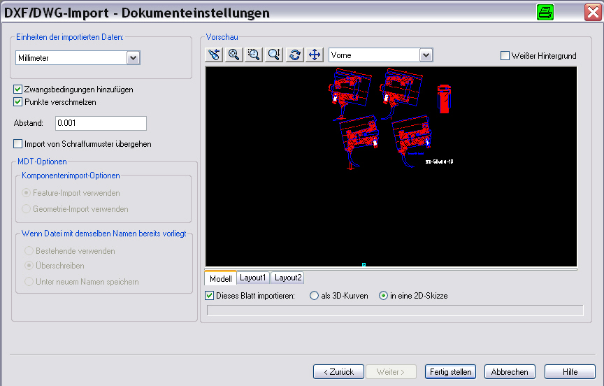

Morgen Daniela,
hab gerade mal eine DWG eingelesen, beim ersten mal wars auch Zoll.
Dann bin ich über den Button WEITER ins letzte Menü gegangen und habe von Zoll auf mm umgestellt. (siehe Bild)
Testmaß gesetzt und aus **in  wurde  **mm.
Ob man das dauerhaft umstellen kann kann ich in Moment auch noch nicht sagen. Werde mich aber mal nächstes Jahr damit besschäftigen.
