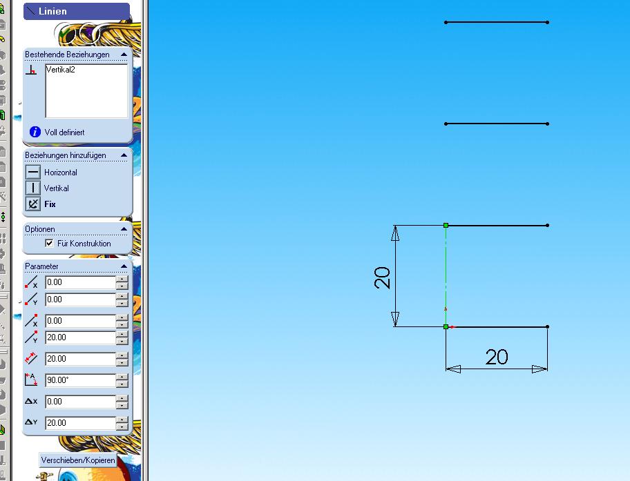

mit deinem Skizzenproblem kann ich dir helfen:
Du brauchst nur in der Maske bei "fixiert" einen Haken reinzumachen, dann kannst du dein Muster auch später wunderbar editieren.
Hierbei wird eine bemaßte Konstruktionslinie (Abstand des Musters) erzeugt, für diese muß noch eine Richtung definiert werden.(Im Beispiel : Vertikal)
Benny

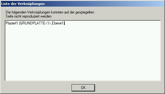

erstellt am: 16. Dez. 2004 14:48    Editieren oder löschen Sie diesen Beitrag!  <-- editieren / zitieren -->   Antwort mit Zitat in Fett Antwort mit kursivem Zitat    Unities abgeben: 1 Unity (wenig hilfreich, aber dennoch)2 Unities3 Unities4 Unities5 Unities6 Unities7 Unities8 Unities9 Unities10 Unities Nur für Cyby 10 Unities + Antwort hilfreich
Ich kann tun was ich will, auch bei 2004 SP0 geht es, nur das er mir die Verknüpfung zur Ebene nicht erstellt, das ist beim gleichen Beispiel anders als bei 2005. Aber schon die Meldung zeigt das er die Verknüpfungen mitnimmt.

erstellt am: 16. Dez. 2004 15:26    Editieren oder löschen Sie diesen Beitrag!  <-- editieren / zitieren -->   Antwort mit Zitat in Fett Antwort mit kursivem Zitat    Unities abgeben: 1 Unity (wenig hilfreich, aber dennoch)2 Unities3 Unities4 Unities5 Unities6 Unities7 Unities8 Unities9 Unities10 Unities Nur für Cyby 10 Unities + Antwort hilfreich
Aheu Nicole,
da hab ich das wohl das letzte Mal verwendet als noch eine Pre-2004er Version im Einsatz war. Hab's jetzt grade auch mal versucht und bei mir geht's nun auch. Hab ich heute also doch noch was neues gelernt

erstellt am: 16. Dez. 2004 15:42    Editieren oder löschen Sie diesen Beitrag!  <-- editieren / zitieren -->   Antwort mit Zitat in Fett Antwort mit kursivem Zitat    Unities abgeben: 1 Unity (wenig hilfreich, aber dennoch)2 Unities3 Unities4 Unities5 Unities6 Unities7 Unities8 Unities9 Unities10 Unities
Das witzige bei der Aktion ist, dass bei Komponentenmuster linear
die Verknüpfungen mit übernommen werden!!!!
Meine Kollegen bekommen wenigstens eine Meldung, dass beim
spiegeln nicht alle Verküpfungen für das gespiegelte Teil zur
Verfügung stehen.( Is vielleicht doch ne Dok.- Einstellung)
