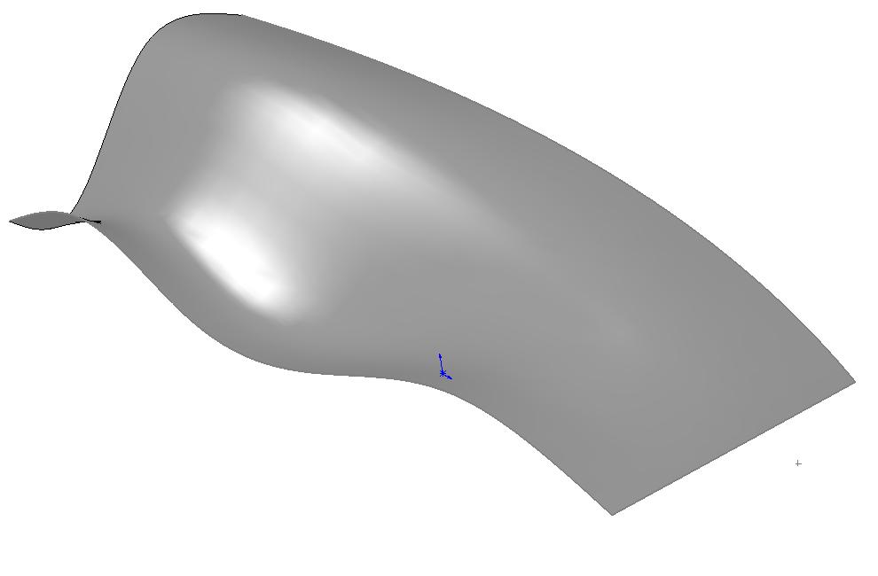

Im Grunde genommen geht es um ein Dach, das erstellt werden soll. Um es zu erstellen habe ich allerdings nur einige Punkte im Raum gegeben. Nun muss ich durch diese Punkte eine Kurve legen (b-spline 4. Ordnung) und dann zwischen 4 der Linien eine Ebene erstellen, die dann das Dach darstellt.
Also neue Frage...
Kann Solidworks durch Punkte eine Kurve erstellen? Und kann Solidworks eine Ebene erstellen, die von vier solcher Kurven begrenzt wird?

Hallo Micky,
ich habe da doch ein Problem mit deinen Angaben. Nach meinen Geometriekenntnissen ist eine Ebene bereits mit einer Linie und einem Punkt definiert. Wenn du zwischen 4 Linien eine Ebene erstellen willst, könnte das je nach Lage der Linien kompliziert werden.
Oder meinst du mit "Ebene" eine aufgespannte Fläche wie Jan sie reingestellt hat? So ein Oberflächenpatch kanst du grundsätzlich mit allen begrenzungslinien versehen, nicht nur mit einem Rechteck. Ich hab zur verdeutlichung noch ein Bild gemacht.

Danke schon mal für eure Antworten!
Leider kann ich mich im Moment nur zum jpg von Jonischkeit äußern, da ich heute abend kein SW mehr zur Verfügung habe...
Das sieht schon extrem nach dem aus, was ich meine. Die Begrenzungslinien liegen irgendwo quer im Raum, so dass so etwas wie eine Freiformfläche rauskommt.
Werde mir morgen früh gleich die Dateien ansehen!
