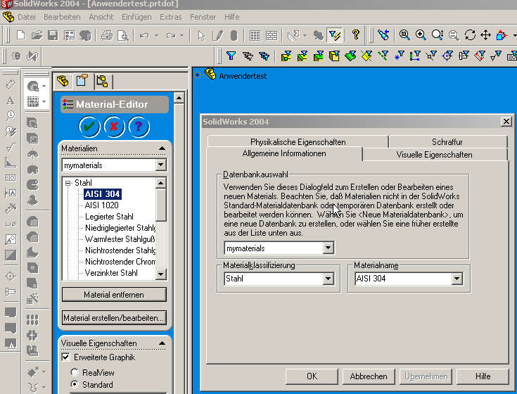

Original erstellt von Faes:
Hi Tom
Ok. Das war mein Fehler.
Ich kann aber trotzdem die Materialeigenschaften unter Dokumenteneigenschaften nicht ändern, wenn ich beim Featuremanager ein Material bestimmt habe.
So friert die Materialeigenschaft in den Dokumenteneigenschaften ein und zwar entsprechend der Materialwahl im Featuremanager aber in der ANSI-Norm-Darstellung.
Faes
Also, Du mußt wie von Manoc bereits gesagt die Schraffuren in der Materialdatenbank anpassen. Dazu mußt Du aber vorher eine eigene Datenbank anlegen, da die SoliWorksdatenbank schreibgeschützt und nicht editierbar ist.
1.Gehe im Featurebaum auf Material
2.Wähle ein Material aus
3.Gehe auf Material erstellen/bearbeiten
4.Wähle statt SWXSolidWorks Materialdatenbank "benutzerdef. Datenbank"
5.Im aufgehenden Fenster erzeuge eine Kopie der SWXSolidWorks datenbank und bennen sie wie Du willst.
6.geh aus allen Fenstern mit abbrechen raus
7.schließe SWXSolidWorks und öffne es wieder
8.gehe in deine Part Vorlagendatei xxx.prtdot

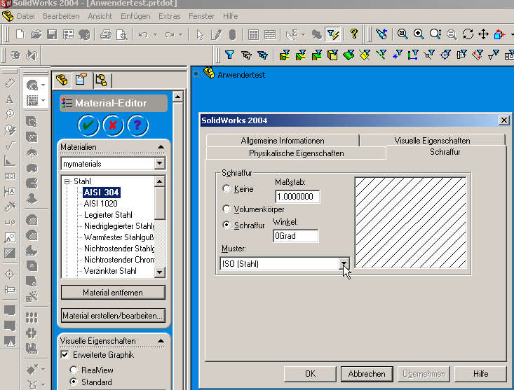

9.gehe auf Material im Featurebaum
10.wähle oben in der Dropdownliste Deine eigene materaildatenbank aus
11.wähle einen Stahl aus
12.Gehe auf Material erstellen/bearbeiten
13.gehe auf den Reiter Schraffur
14.wähle ISO Stahl aus (es gibt keine DIN Vorlage,das ist die Einzige mit gleichmäßiger Schraffur.)
15.Passe alle weiteren Schraffuren an für die gängigsten materialen
16.Verlasse alles wieder, achte dabei darauf, daß ein Stahl aus Deiner Datenbank angewählt ist
17.Speicher Deine Vorlagendatei
So jetzt hast Du alles so angepaßt, daß Du damit DIN gerecht arbeiten kannst. Alle von Dir editierten Materialien werden in der Zeichung mit der von Dir gewählten Schraffur angezeigt.
Hoffe geholfen zu haben :-)
