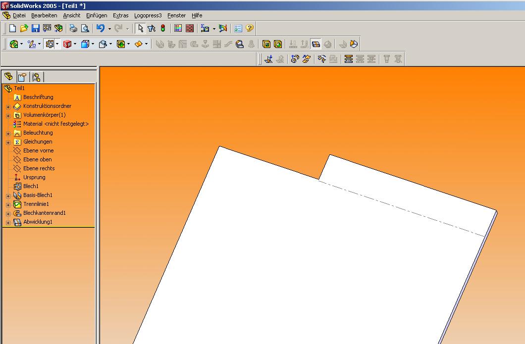

Kann ich die Länge eines Blechkantenrandes festlegen, so dass er nicht über die gesamte Kante geht? Meine Lösung bis jetzt: eine Kurze Zunge (~0,1mm) anfügen, dann daran den Blechkantenrand anfügen. Gibt es noch andere Möglichkeiten?

Musst du, die Fläche trennen. Mit Skizze und Trennlinie dann geht es.

Hab's mit der Trennlinie probiert, das Blech lässt sich dann nicht mehr abwickeln. Schade.

bei mir ja !!!

Sorry, mein Fehler!
Jetz hat's funktioniert.

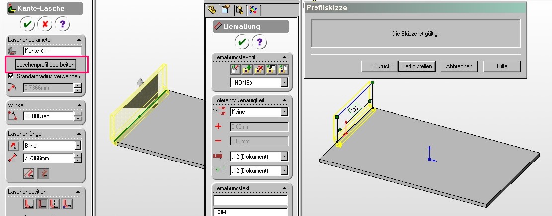

Hallo Benny,
ich nehme dazu immer die Funktion
Laschenprofil(siehe Anhang).
Die beiden schwarzen Linien kann man anfassen und verschieben,
obwohl sie schwarz(volldefiniert)sind.
Ansonsten kann man diese Skizze mit Schrägen, Rundungen usw.versehen.
Benutze ich recht oft.
Ulrich

Mist ich merke gerade,
dass ich das Thema verfehlt habe.
Entschuldigung!
