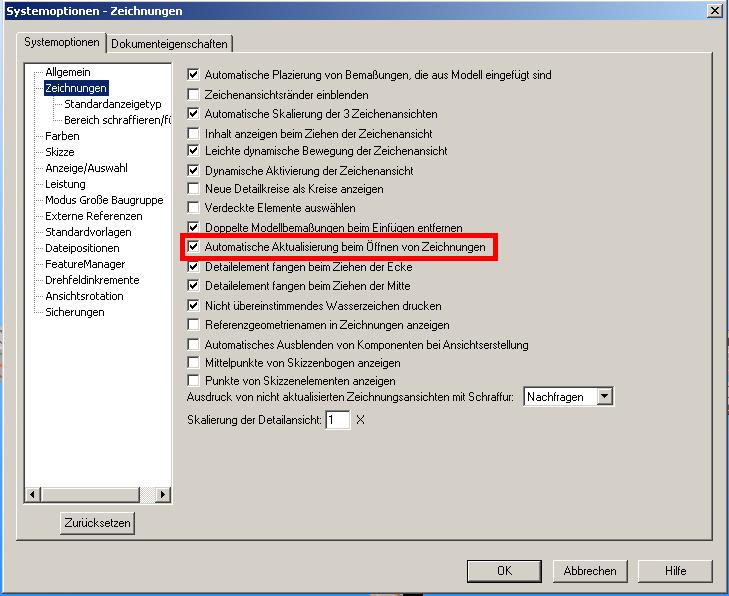

Guten Tag Leute,
bei Zeichnungen die ich in Swx2005 SP0.1 öffne zum Ausdrucken (die Zeichnungen wurden zuvor aktualisiert und gespeichert) kommt nach dem Drucken die Frage ob die Zg. gespeichert werden soll!
Da ich den aktuellen Stand zum Zeitpunkt des Druckens nicht ändern möchte muss ich mit abbrechen beenden.
Müssen vieleicht Sytemeinstellungen geändert werden von denen ich noch nichts weiss?
Michael

Könnte es das sein? Wenn nicht Zeichnung nur zur Ansicht öffnen im Öffnen Dialogfenster ankreuzen.

@Brainseks,
Hatte ich auch schon im Verdacht, das ist es aber nicht.
Ist ja wünschenswert das Zeichnungen aktualisiert werden wenn sich das Modell ändert. Wenn dies aber nicht der Fall ist sollte keine Auforderung zum wiederholtem Speichern erfolgen.

Hallo Michael,
die Abfrage nach dem Speichern kann daher kommen, daß wenn du einen anderen Drucker auswählt, SWX seit SWX2004 die Druckeinstellungen mit ins Dokument speichert.
Gruß Bernd

Am Drucker liegt es nicht- es ist der gleiche Netzwerkdrucker wie immer.
Auch wenn ich die Zeichnung aktualisiere ,dann speichere und das Dokument schliesse - beim nächsten öffnen und wieder schliessen funktioniert SWX wie es sein sollte (keine Änderung-- keine Auforderung zum speichern!)
Sobald ich eine Zeichnung gedruckt habe (ohne an den Druckeinstellungen etwas zu ändern)und die Datei schliessen will - prompt ploppt die Dialogbox auf die zum speichern verleiten will obwohl nicht die geringste Veränderung stattfand.

SWX speichert das Datum des letzten Druckes mit ab.
(Haben wir z.B. unten mit auf der Zeichnung stehen)
