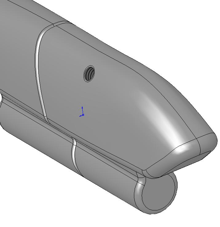

Hallo Tenzing,
also zuerste mal herzlich willkommen im Forum. Aus welchem Land kommst Du? Habe ich Tenzing richtig als Vorname interpretiert?
Ich hab mal einen ganz wilden Körper mit deinen Fragen versehen:
3D Freiformfläche mit Austragen,
Steg als dünnes Feature,
Zylinder per extrudieren,
schräge Bohrung mit Gewinde mittels Assistent (einfach Punkt anklicken, Bohrungsassi starten, fertig.
Nut mit Austragen, (kann auch rechteckig oder sonstwie sein)
Gewinde mit Bohrungsassi.
Die umlaufende Dichtungsnut sollte besser aussehen, ich habe das Teil bereits meinem Reseller gesendet, da evtl. ein Bug vorliegt (die Skizze folgt nicht der Bahn)
Ich hoffe, du kanst dem Teil die Informationen entlocken die dir fehlen. Wenn nicht, bitte melden.

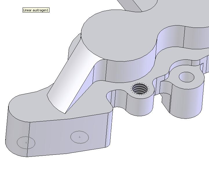

Hallo Michael,
vielen Dank für deine Bemühungen, die Einstellungen für das Gewinde sehen bei mir auch nicht ander aus...???
Ich versuche mal diese ZIP Datei da anzuhängen...
Die Gewinde gehören zur Sizze 25 (Sacklöcher)
Die 3-D Fläche gehört zu Skizze 65 (Linear austragen 3)
(soll abgeschrägt von eine Fläche auf die andere Laufen und das ohne gerade Kanten)

Hallo Markus,
vielen Dank, jetzt weiß ich wieder etwas mehr.
Also da, du Student bist, noch ein paar Tipps zu deinem Teil:
Bitte bemaße in der Praxis deine Skizzen. Du wirst nie ein exaktes Teil bekommen mit offenen Skizze. Schnitt6-8-9-10 lassen sich zusammenfassen, das wäre doch einfacher, du kannst die Skizze ruhig über alles ziehen (Siehe Beispiel in Schnitt10). Der große Kreis ist z.B. mit Konzentrisch (zur Außenkante) und einem Durchmessermaß definiert, und erscheint dann schwarz. Die andere Geometrie habe ich faulerweise fixiert (sollte man nur in Notfällen machen)
Skizze 25 ist nur eine Skizze, da fehlen die Löcher. Mit Löchern kanst du auch Gewindebeschriftungen haben.
Skizze65 hab ich nur auf die Schnelle gemacht. Wieso ist die eine gerade Linie in Teile zersplittert?
Schau dir in der SWX-Hilfe das Kapitel Ausformen an, und addiere eine Leitkurve für den äußersten Radius und du hast was du willst.
Gute Nacht
Michael
