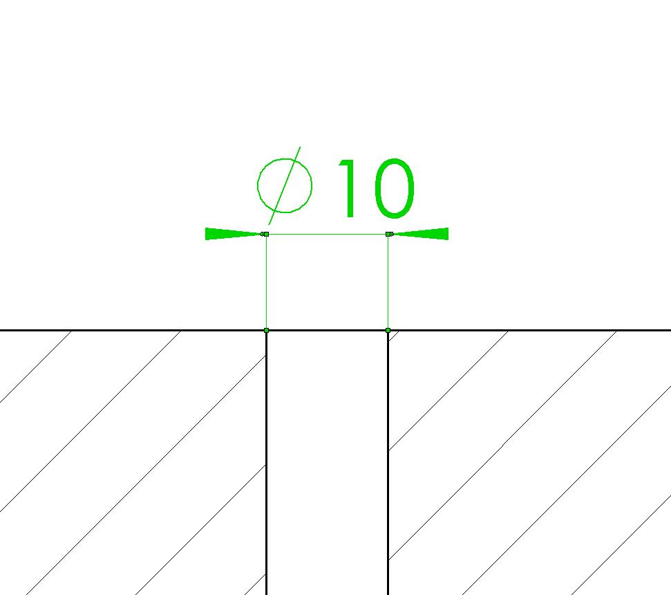

Hi alle,
ich bin recht neu im Umgang mit SW2004.
Wenn ich mit dem Bohrungsassistenten eine ganz gewöhnliche 10mm-Bohrung erstellen will (NORM: DIN, SCHRAUBENTYP: BOHRERGRÖSSEN), dann steht in der Liste GRÖSSE kein Durchmesserzeichen sondern ein M10.0. Das an sich ist ja nicht das Problem, beim Zeichnungsableiten taucht dann aber als Bohrungsbezeichnung "M10 Durchgangsloch" auf, was uns schon heftigen Ärger mit der Werkstatt eingebracht hat, da die dort dann (vernünftigerweise) eine Loch bohren, wo man eine M10-Schraube durchstecken kann. Wie kann ich dieses Problem abstellen, also wo kann ich SW zwingen als Bohrungssymbol das Durchmesserzeichen zu nehmen.

Wie erstellst du deine Zeichnungsableitung
Ich nehme mal an das du die benötigten Maße einzeln in die Zeichnung einträgst.
Wenn du eine Bohrung hast kannst du beim Bemaßen im Eigenschaftenmanager das Durchmesserzeichen manuell vor dem Maß einfügen.

Hallo Kerry,
der einfachste Weg geht wohl über eine manuelle Bemassung in der Zeichnung.

Hallo Kerry,
es gibt eine Access Datenbank
C:\Programme\Gemeinsame Dateien\Solidworks Data2005\lang\English
namens SWBrowser.mdb.
Dort gibt es eine Tabelle in der Norm, die Du benützt --> z.B. in der DIN-Norm namens DIN_DATA_HW_DrillSizes.
Dort sind die Bohrergrössen angegeben --> mit einem M vorne. Das M kannst Du löschen. Wie Du anstatt des M ein Durchmesserzeichen hinbekommst, kann ich Dir auch nicht sagen. Damit hast Du aber schon mal das M weg.

Das sollte mit <MOD-DIAM> funktionieren.
Hallo Jörg,
das Funktioniert nicht, da es nicht um die Zeichnung geht sondern um den Eintrag im Feature-Browser. Da wird das <MOD-DIAM> nicht als Durchmesserzeichen interpretiert.

also ich habs raus, wie das Ø in den Feature-Browser kommt.
Einfach in Word oder so das Durchmessersymbol einfügen, in die Zwischenablage nehmen und in der Tabelle wie oben erwähnt das M durch das Durchmesserzeichen in der Zwischenablage ersetzen.
Wie gesagt --> VORSICHTIG und vorher Accessdatenbank sichern. Was das noch für Auswirkungen auf z.B. die Toolboxteile hat, kann ich auch nicht abschätzen. Ich denke allerdings, dass das kein Problem ist.

für das Durchmesserzeichen gibt es
auch noch die Tastenkombinationen:
Ø - groß: Alt + 0216
ø - klein: Alt + 0248
(linke Alt-Taste und Zahlen nacheinander auf
dem Nummernblock)
Die Durchmesserzeichen hier habe ich auch so generiert.
