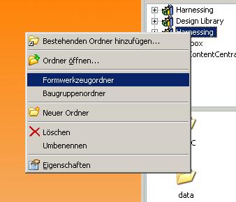

Hallo Zusammen!
Ich brauche ein "forming tool" für die Blechbearbeitung. Nachdem ich eine Weile und die Online Hilfe gebraucht hatte, um in 2005 überhaupt zu finden, wo die Tools diesmal abgelegt sind, und die Pfade richtig gestellt hatte, bekomme ich zwar die Tools rechts angezeigt, aber kein Ergebnis!
Wenn ich das entsprechende tool auf die zugehörige Fläche ziehe, bekomme ich die Meldung:
"Wollen Sie ein abgeleitetes teil Erstellen..."
Klicke ich auf "Nein" (was ja der Wahrheit entspricht), wird das "tool" in einem neuen Fenster geöffnet.
Klicke ich auf "Ja", wird mir das tool als zweiter Volumenkörper eingefügt, und auf den Ursprung gelegt
Jetzt stellt sich mir die Frage: Stehe ich hier gerade völlig auf dem Schlauch, oder geht das in 2005 anders/nicht mehr?!?
Danke Euch schonmal vorab!!
Micha

Hallo Micha,
dieses Problem hatte ich schon mit Palettenfeatures in SW2004. Da ich diese auf dem Netz hatte, vermutete ich, das da der Hund begraben liegt, und hatte sie kurzerhand wieder ins Programmverzeichnis kopiert. Anfänglich funktionierten sie dann wieder, aber mit SW2005 trat derselbe Fehler wieder auf. Da ich diese Bibliothek jedoch selten gebrauche, habe ich die Fehlersuche auf später verschoben, und bis heute noch keine Lösung:

Diese Teile müssen in einen Formwerkzeugordner gelegt werden. Dann klappt es auch.
Gruß BAB

WOW! Danke BAB (steht das eigentlich für B-in A-bsolut B-egeistert??)
Ich hab das so gemacht, wenn ich auch nicht weiss warum, und es klappt!
Unities gehen sofort raus.
