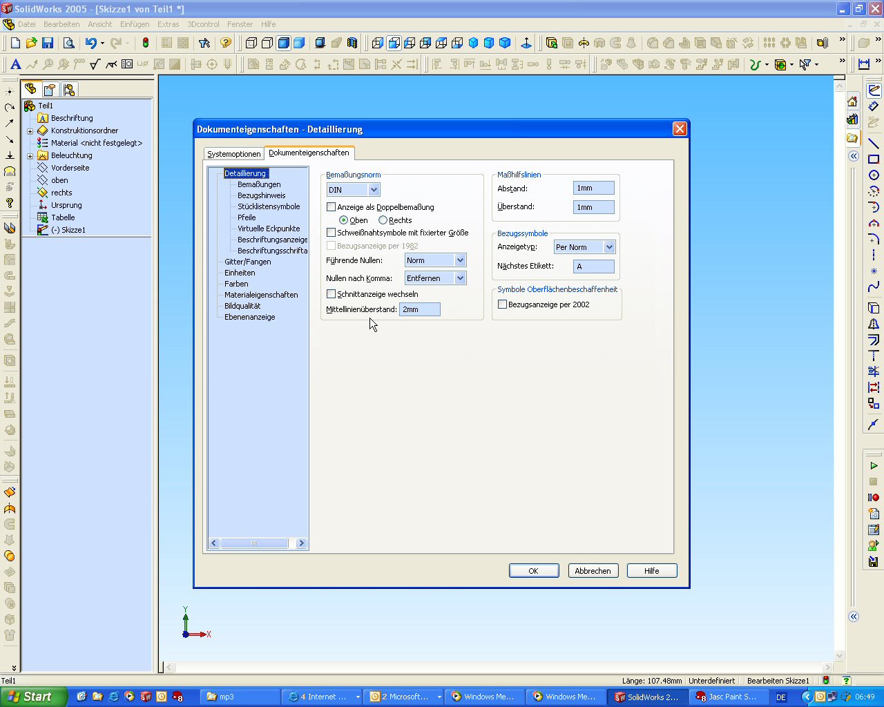

Hallo Jörg,
probiers mal hiermit.....
Walter

Hallo wago,
Einstellungen sind bei mir so wie von dir dargestellt. Bei einem symetrischen Teil mit abgerundeten Ecken werden die Mittellinien zwar 2mm länger dargestellt aber sie reichen nich über die Bauteilkanten (siehe Screenshot).
