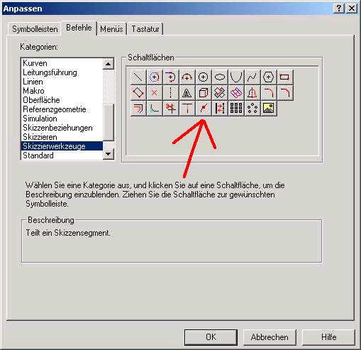

mit Extras->Skizzieren->Teilen kannst du Linienelemente teilen, so erhälst du neue Punkte. Der Button befindet sich unter Extras->Anpassen->Befehle->Skizzierwerkzeuge->Button auf gewünschte Befehlsleiste ziehen.
Benny
