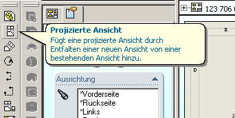

Hallo Günter!
Ich würde eine isometrische Ansicht einfügen, aktivieren und dann durch "projizierte Ansicht" wie bei normalen Ansichten einfach eine andere Ansicht daneben legen.
Nicht benötigte Ansichten anschließend löschen.

@Holger : Ich benötige die Ansichten beim Modelieren. Jede Ansicht, die ich beim Modelieren erzeugen kann, kann ich anschließend auch in eine Zeichnungsableitung übernehmen. BTW. Die Projektion einer Isometrie ist nicht Isometrisch.
